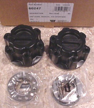

WARN 60247 4WD Locking Hubs
а мне такая хрень подойдет?
kia sportage 1997г.в.2.0 i кореец,хабы автоматы-150$(2шт!!!!!!)
или такая -" no name "-20$!!!!!(2шт)

Maxus   WARN 60247 4WD Locking Hubs а мне такая хрень под...   Apr 4 2011, 06:19 PM
Виктор   WARN 60247 4WD Locking Hubs а мне такая хрень по...   Apr 4 2011, 07:33 PM
Maxus   Это не "автоматы", а "ручки"....   Apr 4 2011, 07:50 PM
dozer grand   а кто сказал что ето автомат? WARN 60247 4WD Loc...   Apr 4 2011, 07:55 PM
Виктор   WARN 60247 4WD Locking Hubs а мне такая хрень по...   Apr 4 2011, 07:55 PM
Maxus   Так типа... по-русски написано! ручки даже л...   Apr 4 2011, 07:57 PM
brat po razumu   ручки даже лучше автоматов Maxus, если не хочеш...   Apr 4 2011, 11:07 PM
