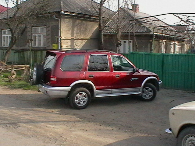

jeka35
post Apr 4 2011, 07:15 PM
Сообщений: 30
Регистрация: 16-January 11
Пользователь №: 8,977
место дислокации: мукачево.украина
Цитата(ghost @ Jan 23 2011, 12:25 PM) *
были похожие темы, но дело в том что на кузове гранда нет закладных для крепления калитки и её замка..
B198.gif нет ничего невозможного,былобы желание!Прикрепленное изображениеПрикрепленное изображение
post Apr 4 2011, 10:04 PM
B162.gif B162.gif B084.gif B084.gif Как замок - защелку делал?

ХИЩНИК879   замок выставил и тупо приварил.бампер грел феном ...   Apr 5 2011, 09:15 PM
jeka35   :B084: А крепление калитки у фонаря с внутренней ...   Apr 6 2011, 09:57 AM
brat po razumu   ....сразу не фоткал,думал что никому не интерестн...   Apr 6 2011, 12:52 PM
ХИЩНИК879   сварка не нужна!но придется повозится с крепл...   Apr 6 2011, 09:08 PM

DimTs   У меня на коротыше к двери крепился крюк. Замок ка...   Apr 4 2011, 10:44 PM
Ильдар М   На такую калитку можно повесить 30-13 колесо, верн...   Apr 6 2011, 10:37 AM
jeka35   На такую калитку можно повесить 30-13 колесо, вер...   Apr 6 2011, 02:41 PM
