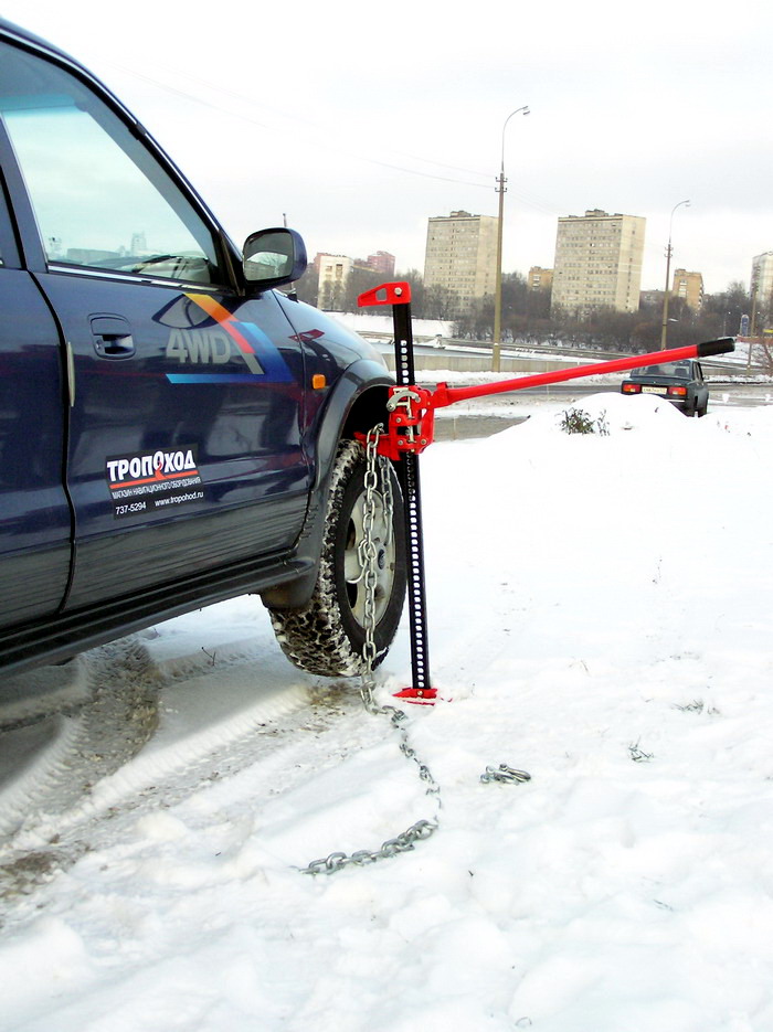

Вот. Сегодня испробовал "приспособление" к Хай-джеку для поднятия машины за колесный диск.
Идея проста - цепь для ручной лебедки (она уже у меня была) и две такелажных петли (не знаю точно как они называются)
В результате получаем такую конструкцию:
Потом цепляем петли за колесный диск и вперед! ... точнее - вверх! К свободе!
У этой конструкции, по-моему, есть преимущество перед "фирменным" девайсом - можно менять длину цепи. И еще - цена. et.gif
Осталось только придумать, как зафиксировать цепь на клюве хай-джека, чтобы она не могла слететь ... хотя это и так маловероятно ...

Я пользую простую веревку,связанную кольцом (обрывок буксирного троса). Делаю так: кольцо пропускаю за две ВЕРХНИЕ спицы,и накидываю на клюв два конца кольца biggrin.gif (чуть сам не запутался,надо если кому - могу сфотать). Клюв упираю в покрышку,пятку повозможности ближе к колесу.
Гарик! открути нах верхний кллюв с джека,машина с джека часто падает и этой кочергой ты себе понаделаешь делов! B020.gif

Принял. Именно это я сразу сделал: скинул нах клюв, думаю на основн. клюв серьёзной резиной заделаю... Это было первое общение с Джеком и лифт-мейтом... Я обучабелен (всё-таки - технарь) Заразился... Думаю чёнить придумать для обеспечения безопасности данного процесса (для кузова)
Русская земля не оскудела? Туляки - на первой сцене!!! Жду предложений!!! (и по хулиганке...)

На крюки народ советует подобрать куски резинового шланга, чтоб диск не царапать Ну и между джеком и крылом что-нибудь подкладывать надо, на всякий случай. Верхнюю петлю желательно ставить вертикально(уже написали).
Про упор безопасности очень интересно, есть идеи?
Тоже озадачен сей штуковиной.
Видел на форуме... Смысл: На крюк одеваешь тупой предмет. петлю рассчитываешь, чтобы крюк упирался в колесо: - статическая система: нецарапает, и... ничего!
