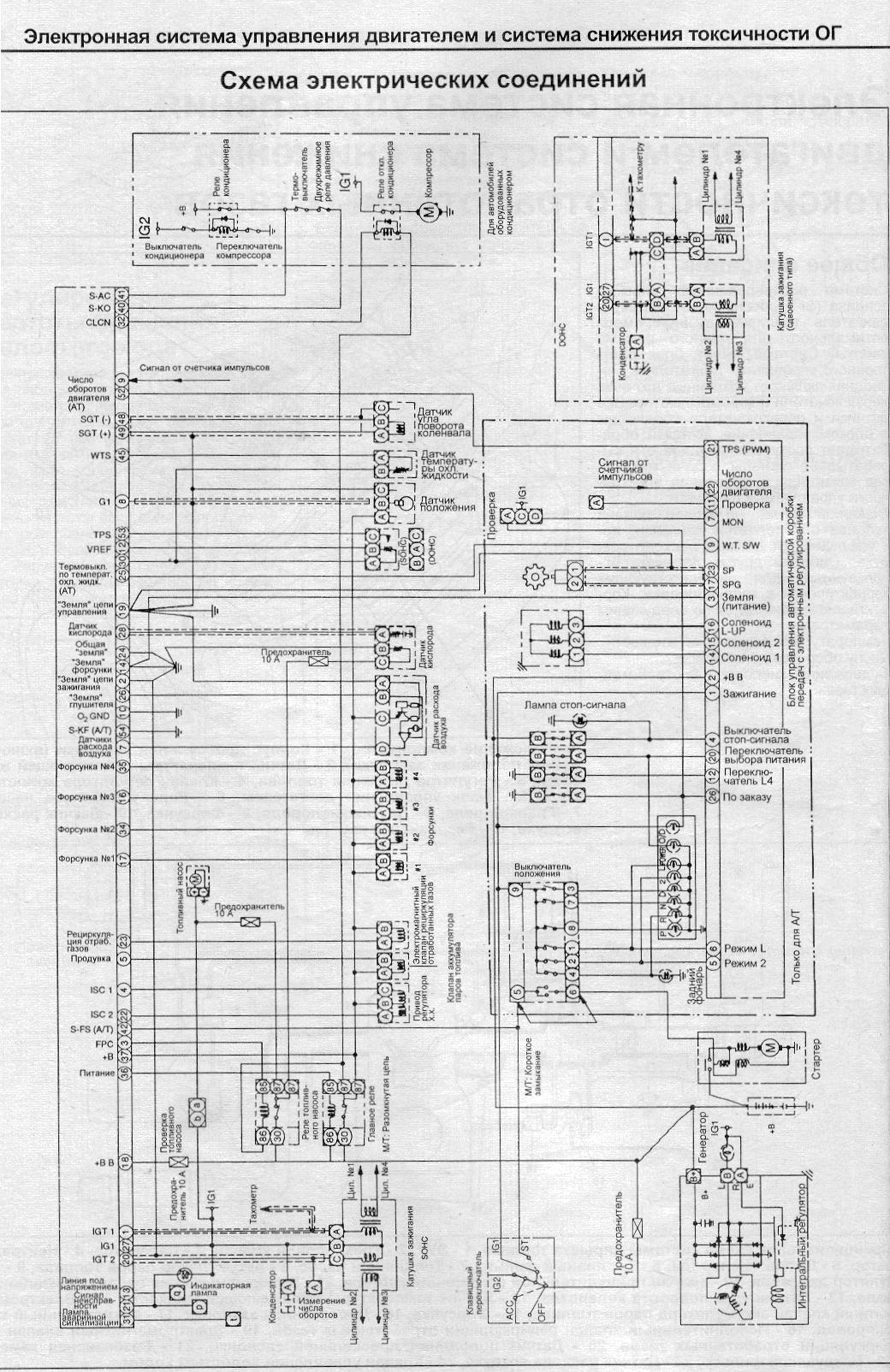

День добрый.
Появилась проблема с кондеем.
Включяю кондиционер - загорается лампочка Check-Engine. Через 2-3 сек, после выключения кондея, Check гаснет.
Подскажите в чём проблема, куда смотреть.
KIА SPORTАGE 96г DOНC 128 л.с. бензин механика.

На ошибку 2 можно не обращать внимания. Она "дежурная".
57 - короткий (short) сигнал кондиционера. Не могу объяснить значение переводного слова "короткий". Может контакты реле кондиционера?
А как двигатель реагирует на включение кондея на ХХ?
Посмотри схему...
