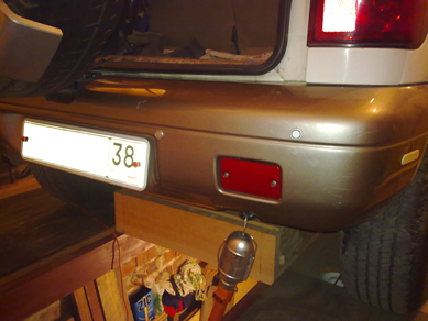

post Apr 6 2011, 06:45 AM
Сообщений: 15
Регистрация: 19-March 09
Пользователь №: 6,070
место дислокации: Иркутская обл.
Моя установка датчиков, но по опыту эксплуатации, внешние датчики надо ставить еще дальше....
По поводу внутренних датчиков, были опасения, что они будут цеплять запаску, но все обошлось...

Ladolphin
post Apr 6 2011, 11:30 AM
Сообщений: 36
Регистрация: 28-February 08
Из: Kiev
Пользователь №: 4,591
место дислокации: Украина, Киев
ОК, спасибо!
Как я понял на "ребра" как бы жесткости бампера не стоит ставить датчики.
см. вложение, правильно понял ? =)
Если есть у кого фото кто и как подсоединял провода, где размещал блок управления, отдельное спасибо! =)
А косательно вопроса по поводу пространства между скорлупой и самим жестким бампером... оставить пустоту или залить монтажной пеной аккуратно? Или не стоит заморачиваться ....
Просто подумал что не стоит оставлять пустой полость ...
Жду рекомендаций...
Спасибо!

Вот в том то и дело что у меня ГРАНД и бампер другой и запаски сзади нет.
Дебютирую в установке парктроника, вот семь раз отмеряю, один раз собираюсь сверлить =)
Поєтому советуюсь, если датчик поставить с ребром жесткости... датчик его не будет цеплять ... определять как припятсвие, он хоть и не большой ... но все же ... вот спрашиваю у бывалых.
