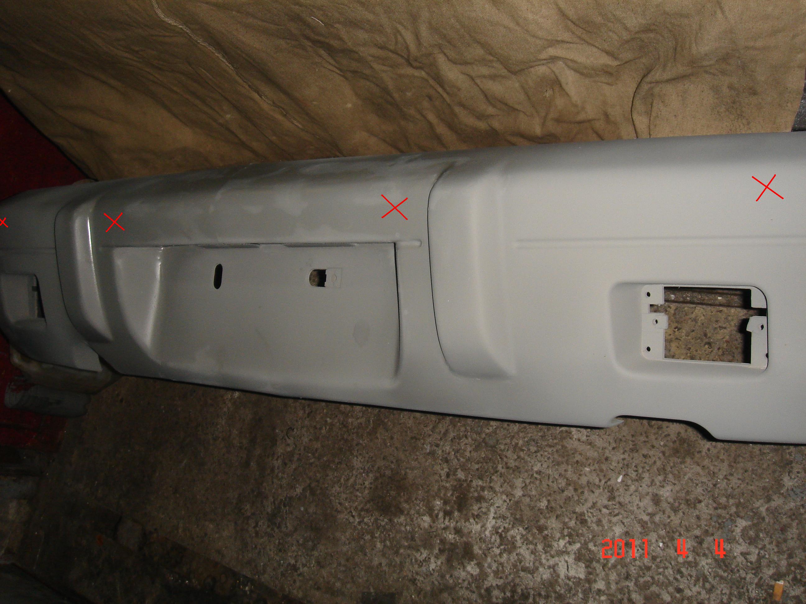

Как я понял на "ребра" как бы жесткости бампера не стоит ставить датчики.
см. вложение, правильно понял ? =)
Если есть у кого фото кто и как подсоединял провода, где размещал блок управления, отдельное спасибо! =)
А косательно вопроса по поводу пространства между скорлупой и самим жестким бампером... оставить пустоту или залить монтажной пеной аккуратно? Или не стоит заморачиваться ....
Просто подумал что не стоит оставлять пустой полость ...
Жду рекомендаций...
Спасибо!

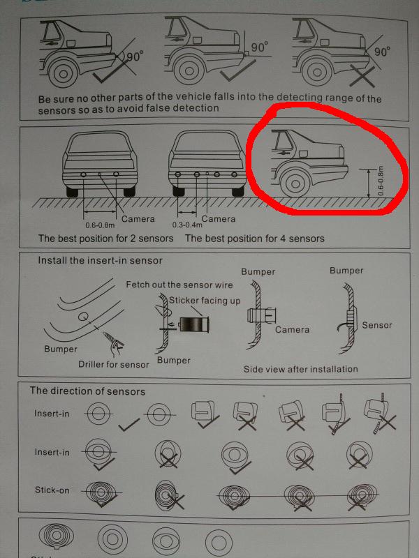

На счет "высоко"
смотрим инструкцию, см. вложение высота 0,6м. - 0,8м.
То есть не слишком высоко а как раз то что надо.
Размещение датчиков, остановился вот на такой схеме:
см. вложение.
