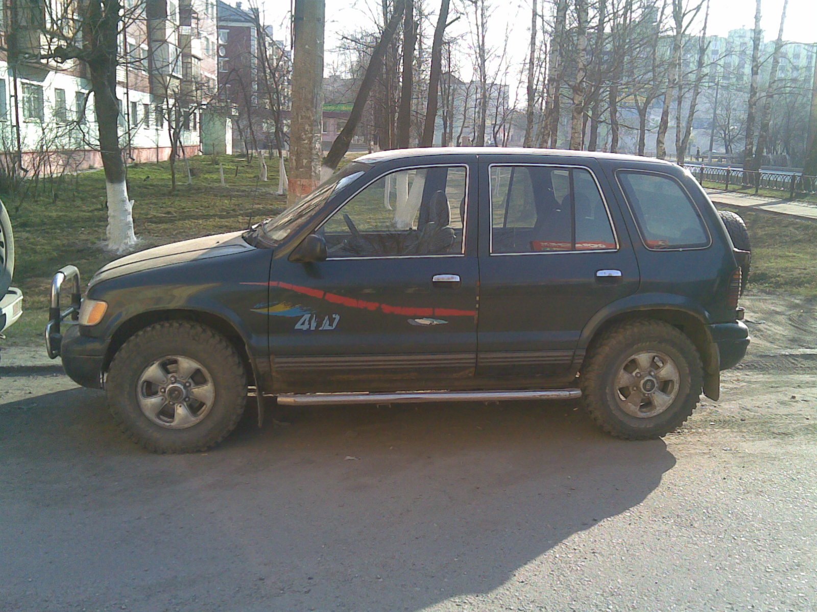

Цитата(Toncar @ Apr 7 2011, 10:19 PM) *
Внимательно, как мог, изучил все 183 страницы соответствующей темы. Но сейчас вопрос встал ребром и решение принимать нужно быстро, поэтому создаю отдельную тему, в надежде получить исчерпывающий ответ... smile.gif))
Итак, машина из подписи, чистый кореец, никакого лифта нет. Сейчас стоит 225/80/15 на штатных дисках.
Не далее как сегодня приобретены гудричи МТ 235/75/15.
Внимание вопрос: встанут ли они на штатные диски? Или не тратить деньги за примерочную переобувку и сразу идти в магазин за новыми дисками?
Плохо искал. smile.gif Вот мой Спортаж на БФГ 235\75 на родных дисках ДО лифтовки с правой лопнутой задней пружиной(не видно) - лето так и ездил с полной накгузкой иногда. При диагоналке цепляло за раму - не критично.
Вот здесь это фото на форуме если что http://www.sportage-club.com/ipb/index.php?showtopic=4204
SPORTAGE 2.0i 8кл 94г кореец был. Cherokee 89г и Ford Explorer 94г сейчас
