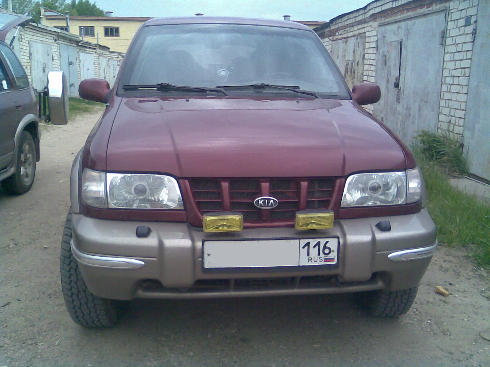

Фото не мое. Надыбал на форуме.Прикрепленное изображение
Fisher-77. Тоже потерялся, давно не было...
