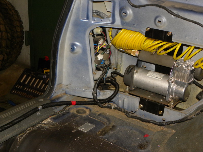

Установил компрессор в левой нише.
Прикрепил к штатной пластине, к которой крепился левый бокс обшивки.
Вырезал из 2мм железа пластину 10х20 см. Приклепал ее к штатному усилителю и на четырех болтах посадил компрессор.
Из моторного отсека провел проводку в гофре до компрессора ... да и для остальных будущих протребителей в задней части

Цитата(DimTs @ Apr 10 2011, 11:09 PM) *
По компрессору - вынести и установить на обшивке багажника кнопку включения и штуцер с быстросъемом для шланга. На вход компрессора сделать возд. фильтрик. Полку компрессора поставить через резиновые втулки. dumai.gif
Кнопку включения сделаю.
На входе компрессора уже есть воздушный фильтр.
Резиновые втулки думал оставить (от самого Беркута) но тогда сверху, над компрессором, становилось тесно для шланга. Да и так вибрация от компрессора не очень сильная.
