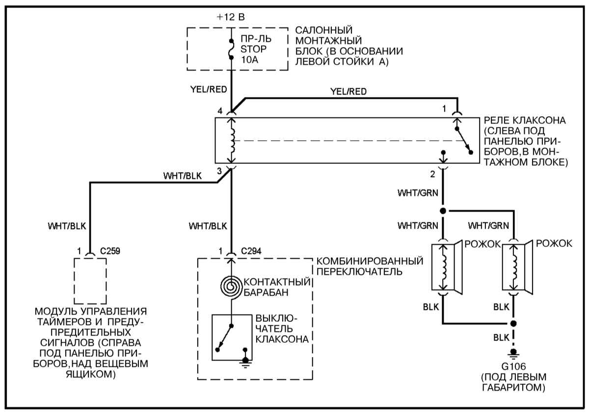

раз реле горит значит не правильно подключаеш сигналы поэтому горит предохранитель.реле у нас стоит с завода смотря какой год выпуска.если нет то берёш + с АКБ через предохранитель на реле с реле на сигнал.вот схемаПрикрепленное изображение

saranchatii   скажите, кто знает, как на спортаге через реле под...   Apr 10 2011, 09:58 PM
mister.tolma4ev   раз реле горит значит не правильно подключаеш сигн...   Apr 11 2011, 07:33 AM
oboroten   Может кто в курсе а отдельно компрессор продается?...   Apr 11 2011, 08:24 AM
saranchatii   раз реле горит значит не правильно подключаеш сиг...   Apr 11 2011, 09:54 AM
mister.tolma4ev   + с акб на релеконтакт30 с 87 на сигнал,85 на масс...   Apr 11 2011, 02:07 PM
