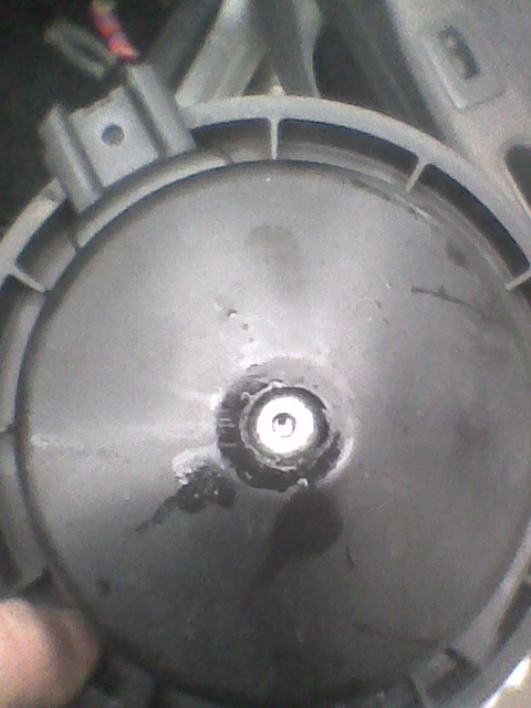

Всем привет!! Было у меня такое же! Месяц назад решился до моторчика добраться, вынул, листики снял. Решил как все, B128.gif разобрать. Крыльчатка зажата хомутом поэтому снять пытался - тихонько тук-тук h975g.GIF h975g.GIF h975g.GIF . В итоге понял, что либо сломаю ее либо все оставить как есть. Положил молоток... blink.gif blink.gif а крыльчатка не хочет крутиться еле еле руками проворачивается!!! Гнев и злость на себя.. fa.gif fa.gif fa.gif fa.gif Потом пришла мысль такая. С обратной стороны где находиться дальний подшипник.. просверлил отв. на 10мм, в пластике увидел металл.корпус. Взял сверло на 3 и стал сверлить по центру, где должен быть вал. Просверлил около 2 мм увидел вал. Взял дюбель и стал h975g.GIF h975g.GIF h975g.GIF в направлении крыльчатки. Раза 3 h975g.GIF h975g.GIF h975g.GIF и все стало легко вращаться. В это отв. залил смазки.прокрутил еще залил. Замазал все красным герметиком. Уже месяц тишина и тепло!!! Правда на след день в машине сильно пахло уксусом от герметика!!
Прикрепленное изображение Прикрепленное изображение на фотках нижняя часть моторчика.
