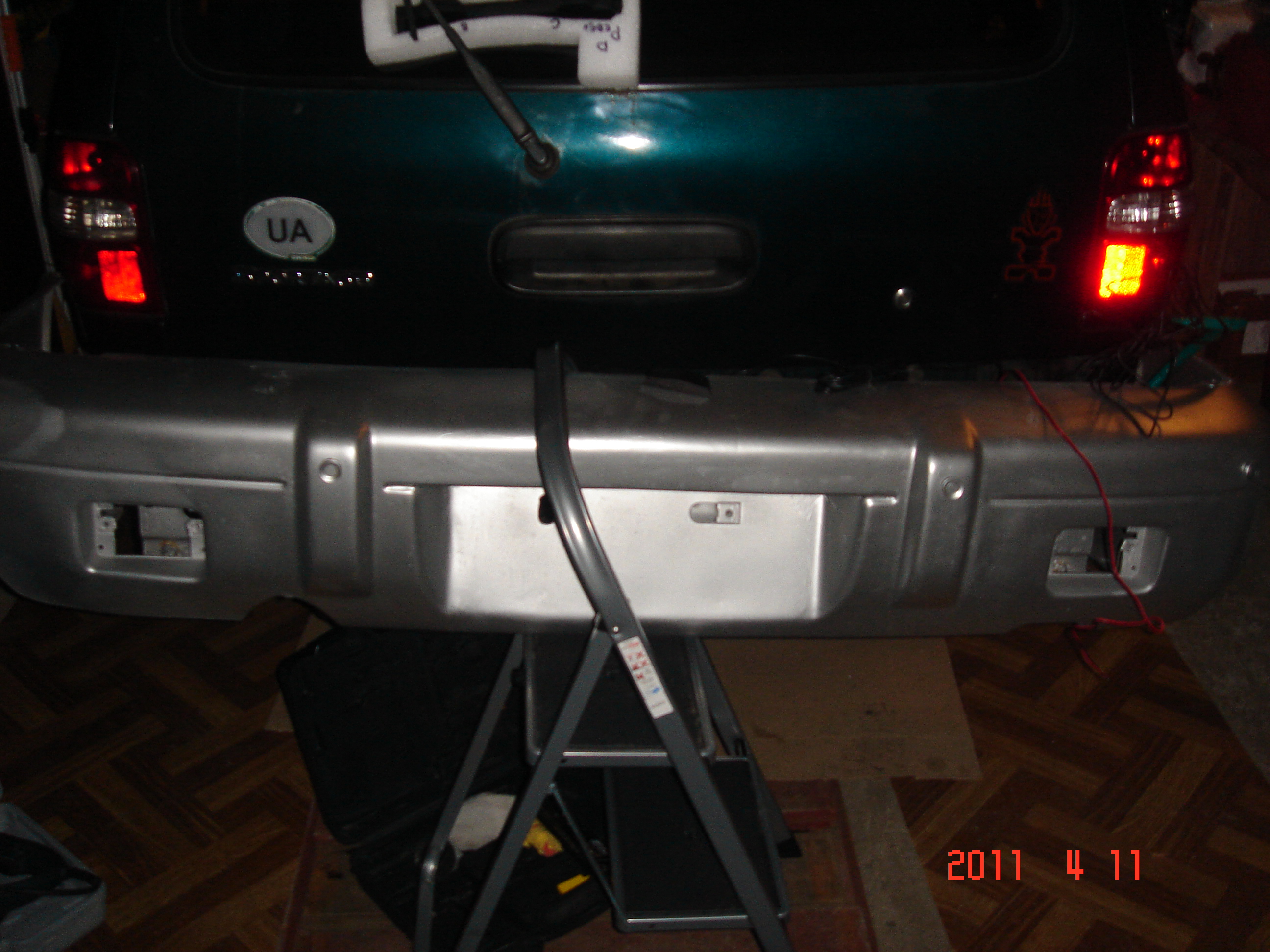

Размещение датчиков, остановился вот на такой схеме:
см. вложение.
Ladolphin
post Apr 12 2011, 11:45 AM
Сообщений: 36
Регистрация: 28-February 08
Из: Kiev
Пользователь №: 4,591
место дислокации: Украина, Киев
Вот что получилось:
бампер перед покраской, не удивляйтесь.
Все провода парктроника внутри бампера в гофре, сверху изолента для герметичности.
Осталось доделать сам бампер, провести в салон проводку и все подключить.
