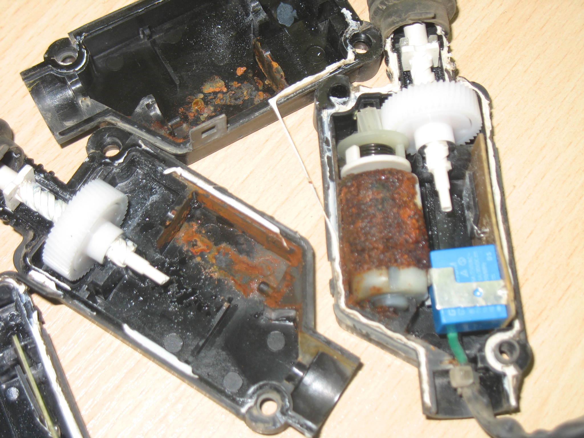

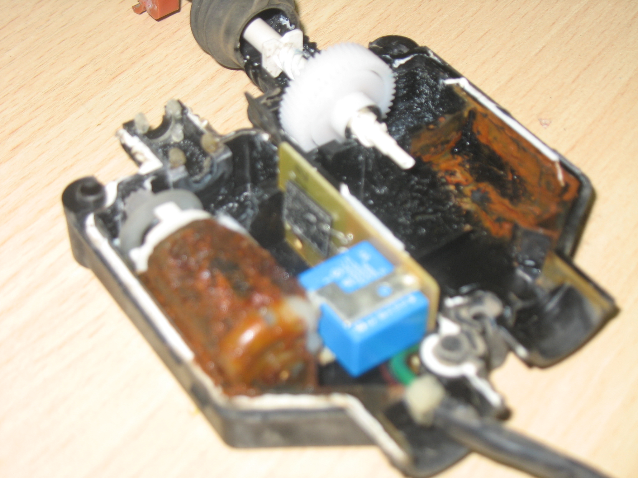

Короче спасибо всем за помощь НО Я НАШЕЛ ПРИЧИНУ САМ И СОВЕТУЮ ВСЕ У КОГО ЗАДНИЕ ДВЕРИ САМИ НЕ ОТКРЫВАЮТСЯ ПРОВЕРИТЬ ДАННЫЕ ШТУКОВИНЫ !!!
НОМЕР 0K01958350A Я заказал за 426 рублей !!!
ТАК ЧТО ВОТ МОЙ СОВЕТ ВСЕМ СПАСИБО ЗА ВНИМАНИЕ !!!
Эти штуковины открывают и закрывают дверь, а тема то про стеклоподъемники
