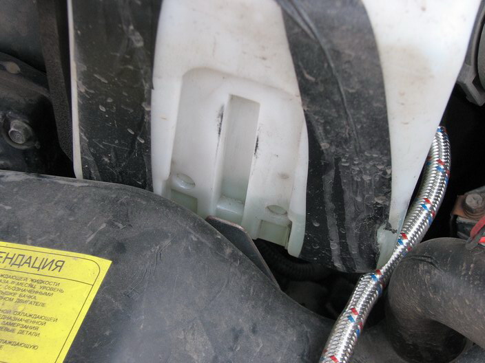

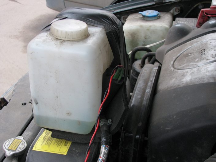

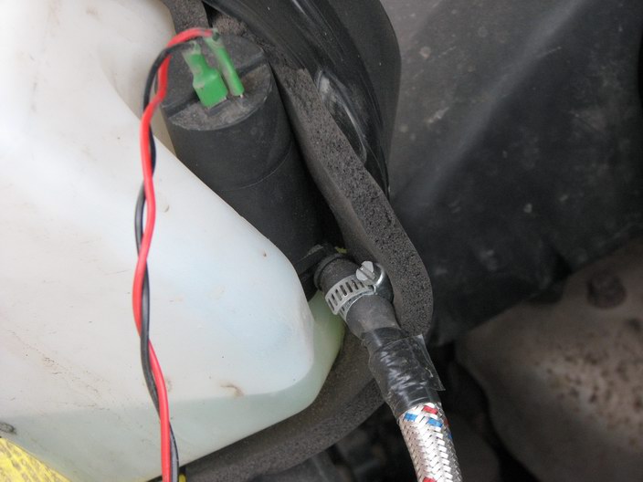

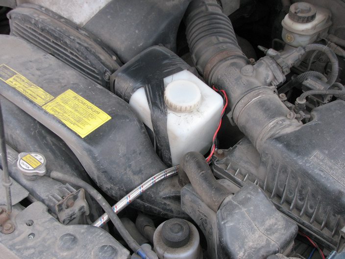

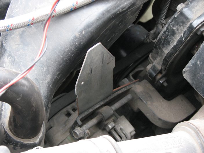

Выкладываю свежий фотоотчет
Бачок ВАЗовский 2 литра
обмотан теплоизоляцией Армафлекс (вспененый каучук)
Отверстие под насос аккуратно рассверлено и установлена прокладка из комплекта СКИФ
Для установки бачка выпилен из алюминия кронштейн и закреплен параллельно кронштейну генератора
Бачок одеваем на кронштейн сверху
Насос впритык проходит воздуховод
