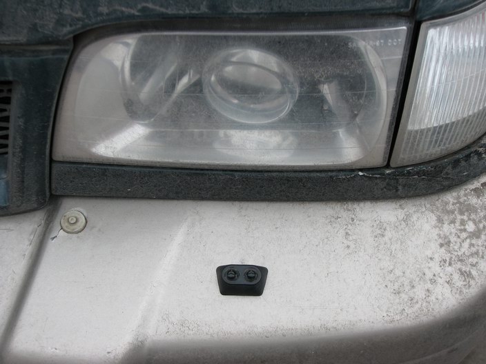

В бампере просверлил отверстие (и в силовой части тоже) и поставил форсунки

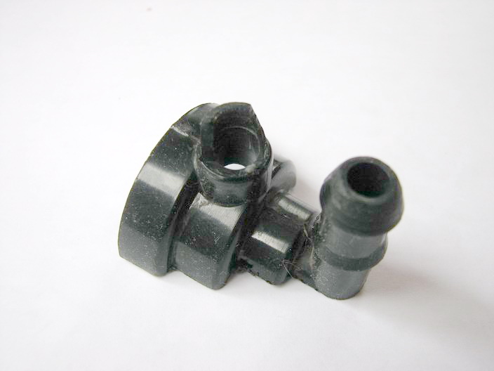

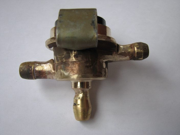

Обратный клапан в разрезе
Вот так он ломается зимой если потянуть подводящий шланг вбок
Пришлось делать новый корпус из латуни
Пружина, прокладка и крышка остались штатные

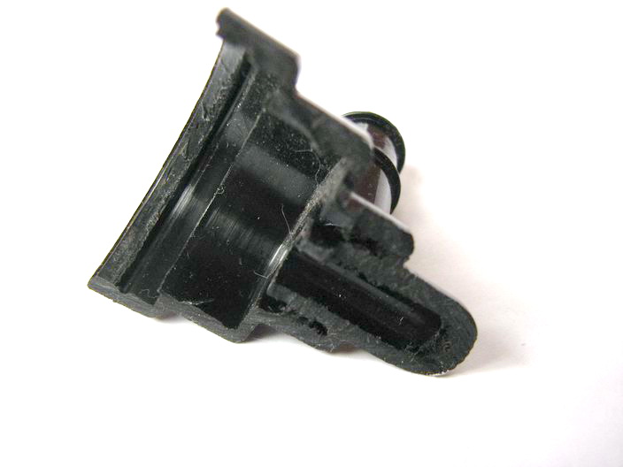

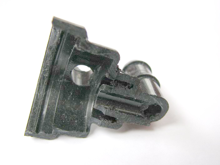

Обломанный блок форсунок

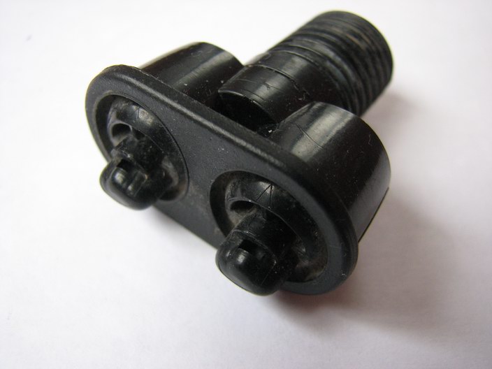

Сами форсунки
