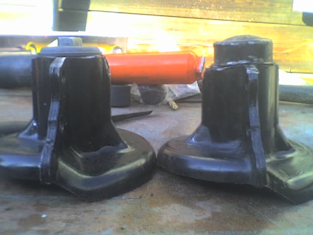

Предлагаю вашему вниманию новую вариацию на избитую тему соболевых мортеров. rulez.gif
Прошлой осенью возник вопрос замены передней подвески, спортоводом тогда являлся недавно,до этого был счастливым обладателем Toyota 4runner и MB Gelandewagen 460 ,(гелен остался, тойота уехала), так что решил почитать форум...Нашел тему про запчасти от нашемарок dumai.gif предлагался вариант потрошения родных стоек и приварки ПО ТИПУ ОРИГИНАЛА,срезая родной сайлентблок, соболевских мортеров. Один мортер приварился ГУТ,другой прогорел h365g.gif Так всю зиму и отъездил...громыхая разбитым мортером и чашкой. Весна пришла, а в месте с ней AVM и новые колеса на спортика Dunlop grandtrek MT 265x70 R16=лифт подвески. Бодик считаю для такого размера шин априори бредом, т.к. машина обычно садится на раму...Вобщем можно выпотрошить сайлентблок плазы, подогнать молотком отверстие чашек под образовавшийся "квадрат", и по-человечески обварить,не боясь что-то прожечь, решая тем самым еще одну проблему- аморты соболя короче спортяжкиных rulez.gif Получается лифт примерно + 5 СМ по ходу амортизаторов...
[Соболевская Плаза X-Drive по габаритам корпуса амортизатора с точностью до 2-х миллиметров по длине одинакова с патроном стойки Каябы! Ход Плазы - 132 мм против 125 мм у Каябы (Panzer38).]

Сегодня начал колхозить(стойки разобраны,замеры сделаны) черный-мёртвый сакс,ораньжевый-плаза экстрим
уши отрезаны. сварки нет будем искать у кого заварить. Примерная картина задуманного

Sport94   Я почти без сварки обошелся, вырезал пластины 3мм...   Apr 6 2011, 07:35 PM

Sport94   Что собственно получилось :dumai: Было: пружины во...   Apr 12 2011, 11:12 AM
Sport94   Стало: Перед: мортеры плаза Х-драйв , вварены по-...   Apr 12 2011, 11:26 AM
111v111   Стало: Перед: мортеры плаза Х-драйв , вварены по...   Apr 12 2011, 12:24 PM
Sport94   Это уже не по теме, надо в лифт писать. Но получи...   Apr 12 2011, 05:04 PM
