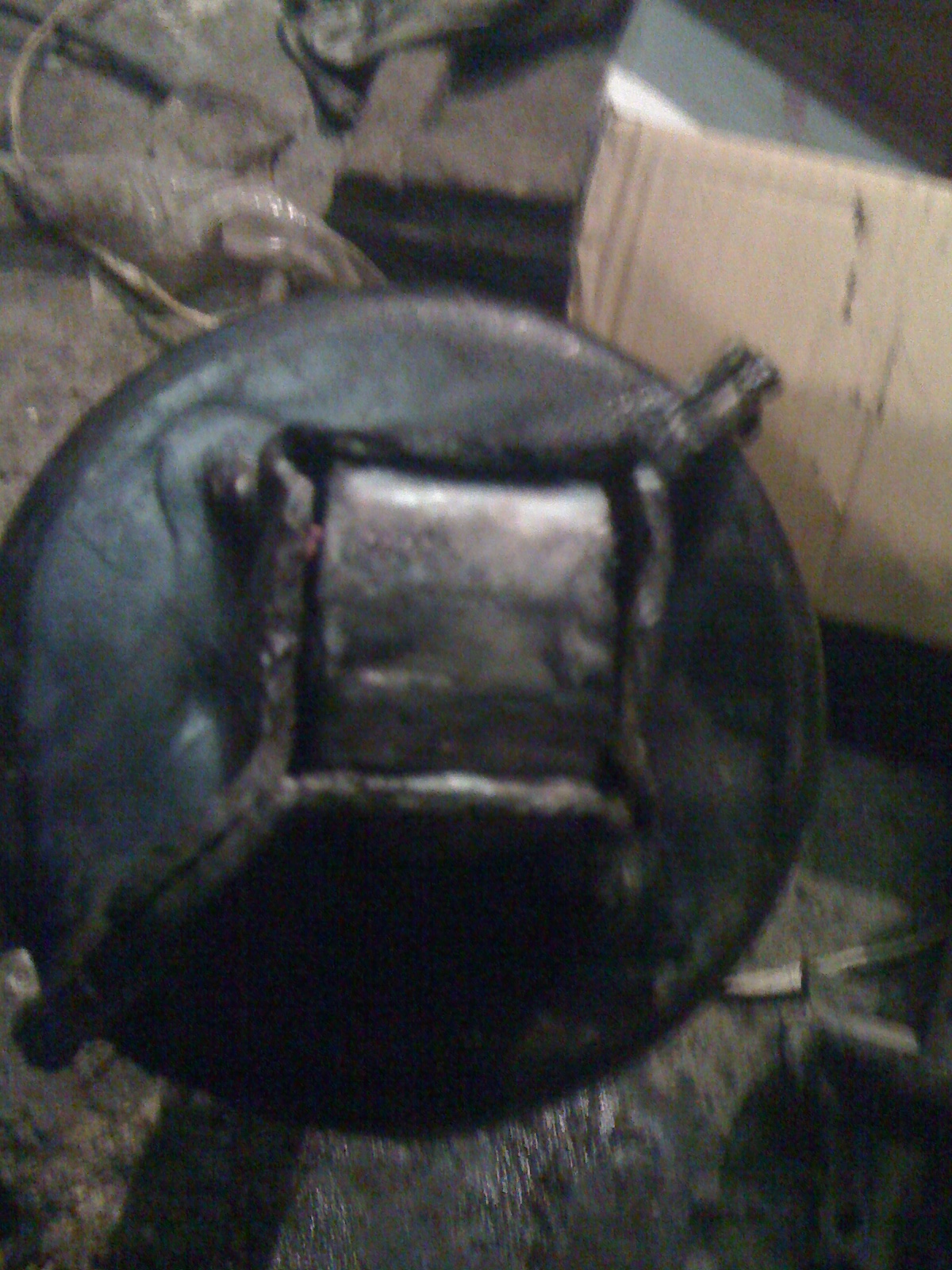

Предлагаю вашему вниманию новую вариацию на избитую тему соболевых мортеров. rulez.gif
Прошлой осенью возник вопрос замены передней подвески, спортоводом тогда являлся недавно,до этого был счастливым обладателем Toyota 4runner и MB Gelandewagen 460 ,(гелен остался, тойота уехала), так что решил почитать форум...Нашел тему про запчасти от нашемарок dumai.gif предлагался вариант потрошения родных стоек и приварки ПО ТИПУ ОРИГИНАЛА,срезая родной сайлентблок, соболевских мортеров. Один мортер приварился ГУТ,другой прогорел h365g.gif Так всю зиму и отъездил...громыхая разбитым мортером и чашкой. Весна пришла, а в месте с ней AVM и новые колеса на спортика Dunlop grandtrek MT 265x70 R16=лифт подвески. Бодик считаю для такого размера шин априори бредом, т.к. машина обычно садится на раму...Вобщем можно выпотрошить сайлентблок плазы, подогнать молотком отверстие чашек под образовавшийся "квадрат", и по-человечески обварить,не боясь что-то прожечь, решая тем самым еще одну проблему- аморты соболя короче спортяжкиных rulez.gif Получается лифт примерно + 5 СМ по ходу амортизаторов...
[Соболевская Плаза X-Drive по габаритам корпуса амортизатора с точностью до 2-х миллиметров по длине одинакова с патроном стойки Каябы! Ход Плазы - 132 мм против 125 мм у Каябы (Panzer38).]

post Apr 16 2011, 06:40 PM
я когда свои переберал подумал о том, что если диаметр парона амо был ы на несколько мм побольше то можно былобы ваще обойтись без сварки ониб ожимались двумя половинками чашки как скажем у бмв ...
Артём74
post Apr 16 2011, 06:47 PM
Сообщений: 630
Регистрация: 6-February 10
Пользователь №: 7,381
место дислокации: Челябинская
амо в чашку забил с трудом,после работы наждачкой и смазки. идея сделать их разборными!
post Apr 16 2011, 07:16 PM
blink.gif у меня зашли без особых усилий...
Артём74
post Apr 16 2011, 07:23 PM
Сообщений: 630
Значит от разных стоек чашки отрезали. я от сакса

Sport94   Я почти без сварки обошелся, вырезал пластины 3мм...   Apr 6 2011, 07:35 PM

Андрей 55   А я ухо Соболевской Плазы разрезал пополам по гор...   Sep 13 2011, 05:23 AM

Nicom   Народ, а как думаете я вот так приварил сами уши к...   Mar 15 2012, 09:14 PM
111v111   Народ, а как думаете я вот так приварил сами уши ...   Mar 15 2012, 09:35 PM
Артём74   Народ, а как думаете я вот так приварил сами уши ...   Mar 15 2012, 09:38 PM
Nicom   главное,что бы пыльник шруса не порезало да ну...   Mar 15 2012, 10:38 PM
Артём74   да ну вот тоже боюсь надеюсь что нормально все бу...   Mar 16 2012, 10:30 AM
Nicom   все правильно,вывесить и посмотреть,напильник и н...   Mar 16 2012, 03:55 PM
111v111   болгаркой по моему проще) да и че там подпилива...   Mar 16 2012, 04:01 PM
