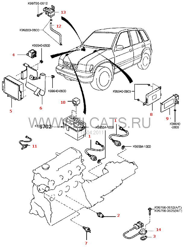

post Apr 19 2011, 12:08 PM
Сообщений: 35
Регистрация: 7-May 07
Пользователь №: 2,693
место дислокации: РБ г. Гродно
Вчера начала выделываться реле свечей накаливания ,тупо не включались свечи , сегодня всё работает как будто и не ломалось. Хочу заменить реле , но по схеме не могу понять оно в салоне нах-ся или под капотом ? Помогите плиз , на схеме оно под номером 4 B056.gif

GAmlet   Вчера начала выделываться реле свечей накаливания ...   Apr 19 2011, 12:08 PM
sasha123   Вчера начала выделываться реле свечей накаливания...   Apr 19 2011, 12:58 PM
kuzma   Реле находится в салоне под ногами пассажирского с...   Apr 19 2011, 11:44 PM
GAmlet   уже нашел , спасибо. на релле на провода идёт нап...   Apr 20 2011, 03:11 PM
ПростоЖ   уже нашел , спасибо. на релле на провода идёт на...   Apr 22 2011, 12:49 PM
GAmlet   РЕЛЕ Вскрывал, Смотрел, "Звонил"? PS К...   Apr 25 2011, 09:23 AM
