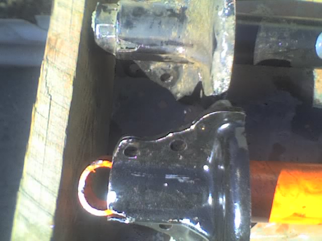

Сегодня начал колхозить(стойки разобраны,замеры сделаны) черный-мёртвый сакс,ораньжевый-плаза экстрим
уши отрезаны. сварки нет будем искать у кого заварить. Примерная картина задуманного
Вариант интересный только болт (шпильку) центровать сложно будет
Это точно. Можно ухо не отрезать а просверлить дырочку и туда болт вставить(сделаю при следующей замене) а это пока пробный вариант,чтобы подобрать нужную длину
Ухо - кольцо будет деформироваться в овал при работе аммо в итоге или ухо лопнет от перегибов или аммо протрет в корпусе, надо будет кольцо усиливать.
А сама идея хороша регулируемые по высоте аммо это интересно.

Цитата(111v111 @ Apr 19 2011, 06:57 PM) *
там такие нагрузки и температуры, что и "плотно село" и кольцу "в овал не согнется места не хватит" не серьезно.
А почему тогда родные стойки не разборные? для езды по асфальту думаю можно и не варить!
