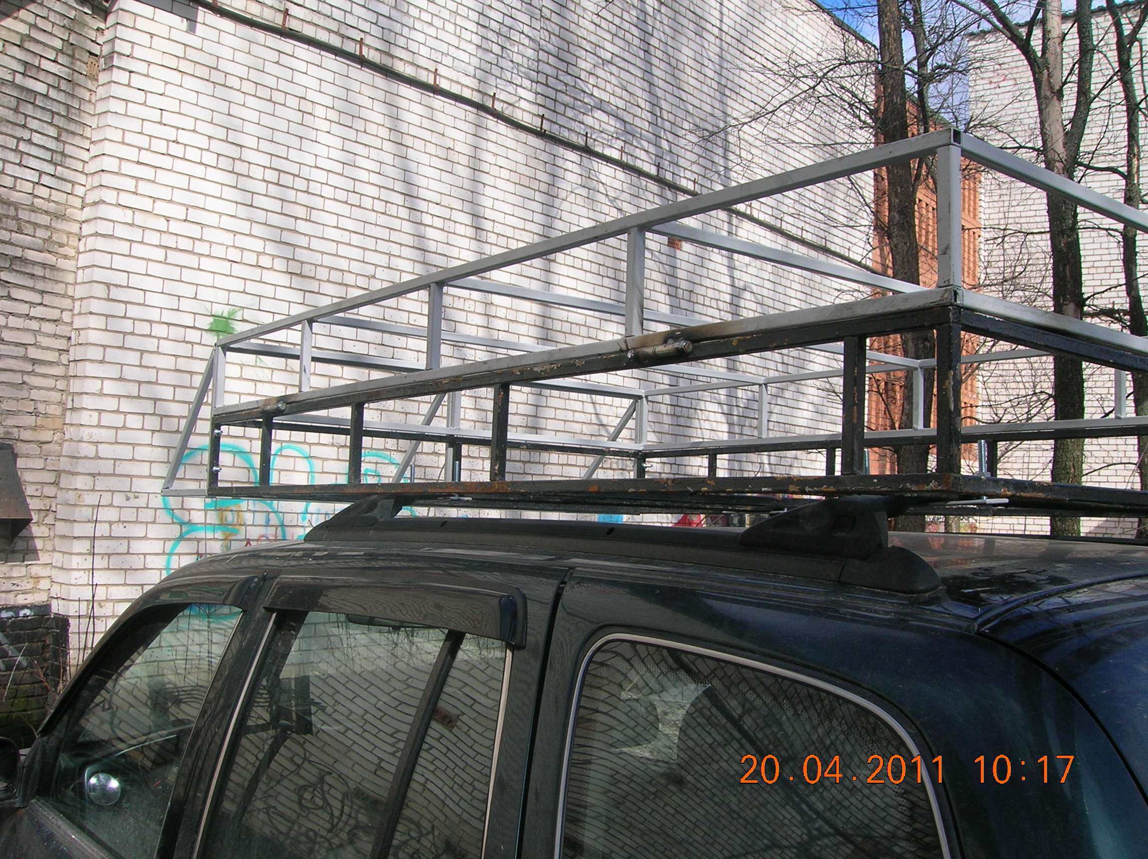

Прошу не шибко материться, он еще в процессе, а процес пришлось прервать из-за поездки на рыбалку. поэтому показываю скелет, но зато каждый сможет сказать свое слово в кораблестроении и самолетостроении и вообще что и как бы сделать лучше. все ваши ответы прочту только после 30 апреля.
Прикрепленное изображениеПрикрепленное изображениеПрикрепленное изображение Прикрепленное изображение
Верх и боковины будет обшиваться дюбондом(композитный материал) при этом сия конструкция еще будет краситться порошком. Низ как у всех, сетка. Боковины основного багажника на саморезах для быстрого демонтажа. Должны еще быть установленны аморты от ВАЗ 2108. это для удобства использования и простой замок для запирания чЯмодана! до 20-00 еще прочту ваши замечания и предложения

Это дибонд будет съемный dumai.gif а как на счет съемного пола? или постоянно будет сетка
