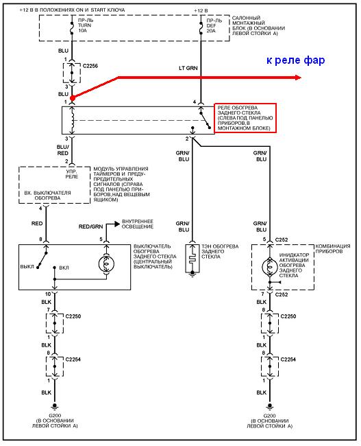

> Выключение света фар - при выключении зажигания, Кто решил эту проблему?

Вчера в очередной раз посадил аккумулятор забыв выключить фары sad.gif , хорошо пускозарядка на работе оказалась.
Поиском по форуму и в нете не нашел sorry.gif как это можно исправить, или доработать.
Кто решил для себя данную проблемку - просьба поделится с форумчанами
