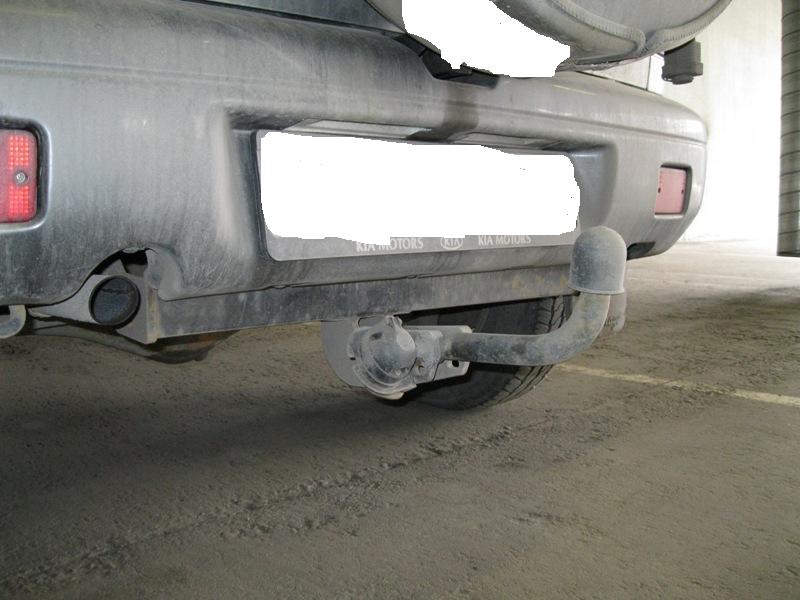

Места крепления фаркопа к раме я выделил красным цветом.
А к поперечной трубе рамы крепится как-нибудь?

myasnik13   Устанавливал на автоторовский Kiа Sportаge 2004 г....   Sep 1 2009, 01:00 AM

contra   Ничего не нужно переносить. Встаёт как оригинальн...   Apr 22 2011, 02:48 PM
myasnik13   Места крепления фаркопа к раме я выделил красным ц...   Apr 22 2011, 10:29 AM
Zaharr   Места крепления фаркопа к раме я выделил красным ...   Apr 22 2011, 01:41 PM
myasnik13   А к поперечной трубе рамы крепится как-нибудь? Н...   Apr 22 2011, 04:15 PM
