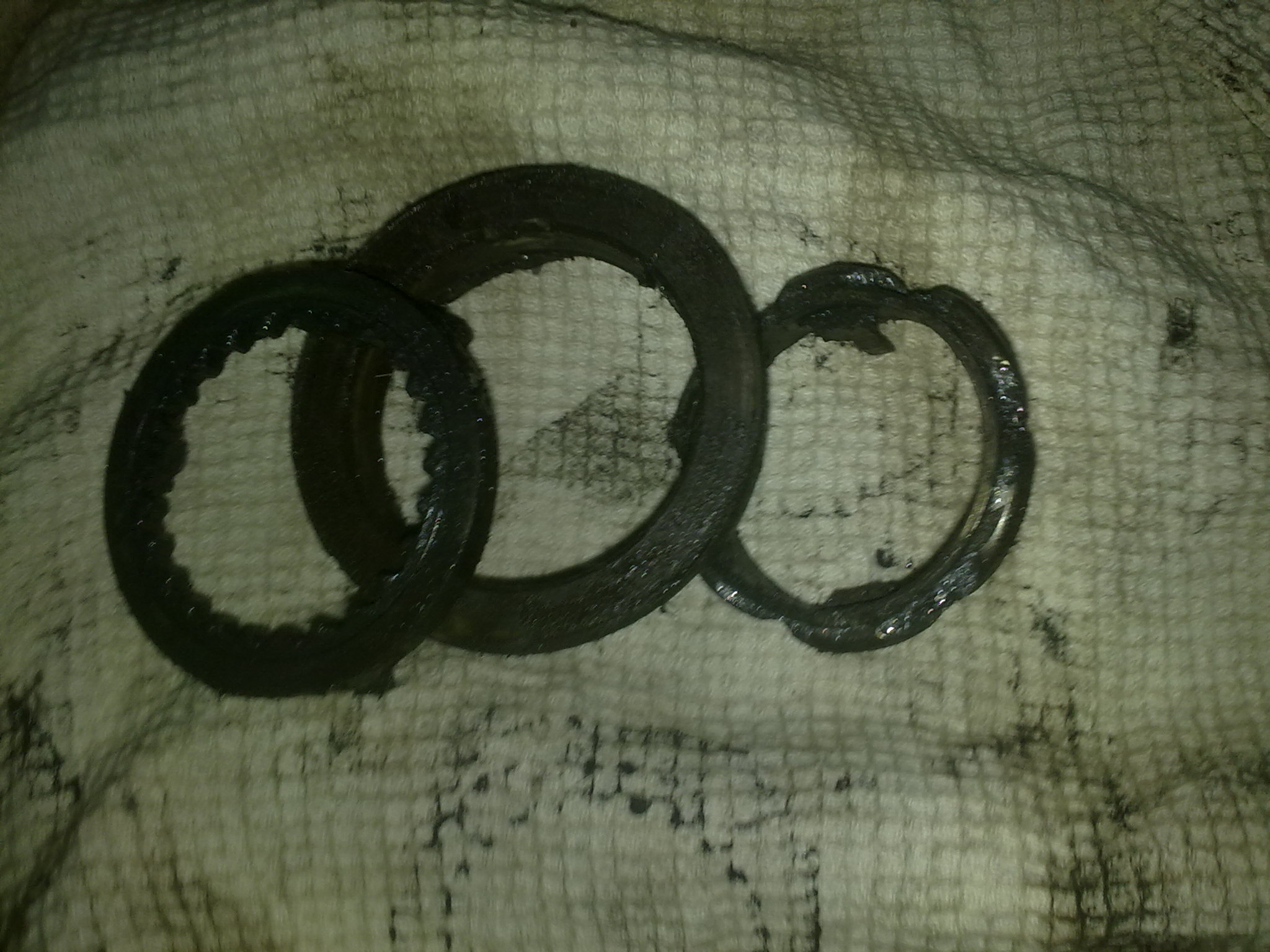

Касаемо своей проблемы...В общем поменял сегодня игольчатые и подшипники ступиничные. Ехал от станции сразу на заднем, поставил сразу летние муфты (автоматы), добрался до дома, включил полный, режил попробовать, заезжаю на заправку, поворот крутой, руль полностью влево, срывает трехшиповик. На левом колесе.
В итоге на полном приводе полностью руль нельзя выкрутить, рвет трехшиповик, но я так подозреваю что и муфты. На заднем можно ездить только пока трехшиповик новый. Точнее пока не включишь полный привод.
Вот наверно есть редкие коды...
На фото три детали, одна это сам трехшиповик из муфты автомат. Другие две я честно незнаю как называются, типа как по книге установочное кольцо, как то так.
В общем коды подскажите всех трех деталей, думаю бывалые люди узнают что это такое...
Заранее спасибо)
