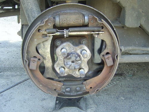

Коллеги помогите определить эту разводку тормозных колодок заднего колеса, она правая или левая?

Если по часовой гайка откручивается - по левая, закручивается - правая. Флажек со стороны барабана, рабочий ход - сверху-вниз, рабочее направление - гайка откручивается
Дим, а что это что за флажок? Удлиненный "рог" распорной планки или сам регулировочный рычаг, который вращает храповик? Спрашиваю потому, что вижу некое несоответствие между мануалом (и elcats'ом в том числе) и своей сборкой. В мануале рычаг находится перед колодкой, со стороны барабана, а на моей машине наоборот, за колодкой, со стороны моста. Вот, например, на этой машине тоже также.
post May 4 2011, 07:43 PM
на ДОрестайлинге "флажок" снаружи, на РЕСТАЙЛИНГЕ изнутри("со стороны моста")
Вот такие.
