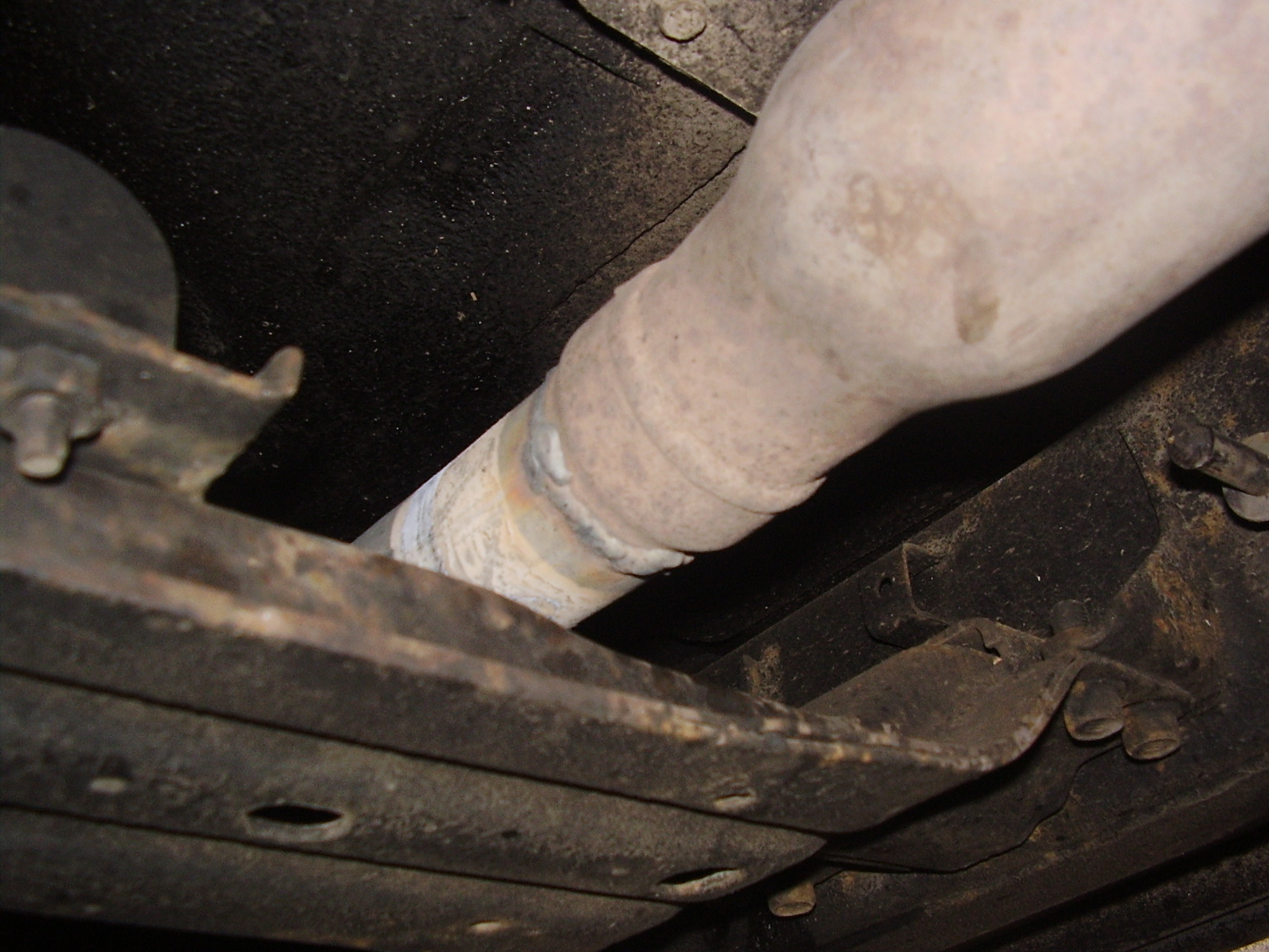

post May 12 2011, 09:15 PM
Сообщений: 103
Регистрация: 9-May 10
Пользователь №: 7,873
место дислокации: Украина
Вот чего вместо катализатора приварил. Работает ниче. Не скажу, что очень динамики прибавилось и чего другого. Приятно стал урчать на трассе если на педаль газа надавить. В общем дешево и сердито.
