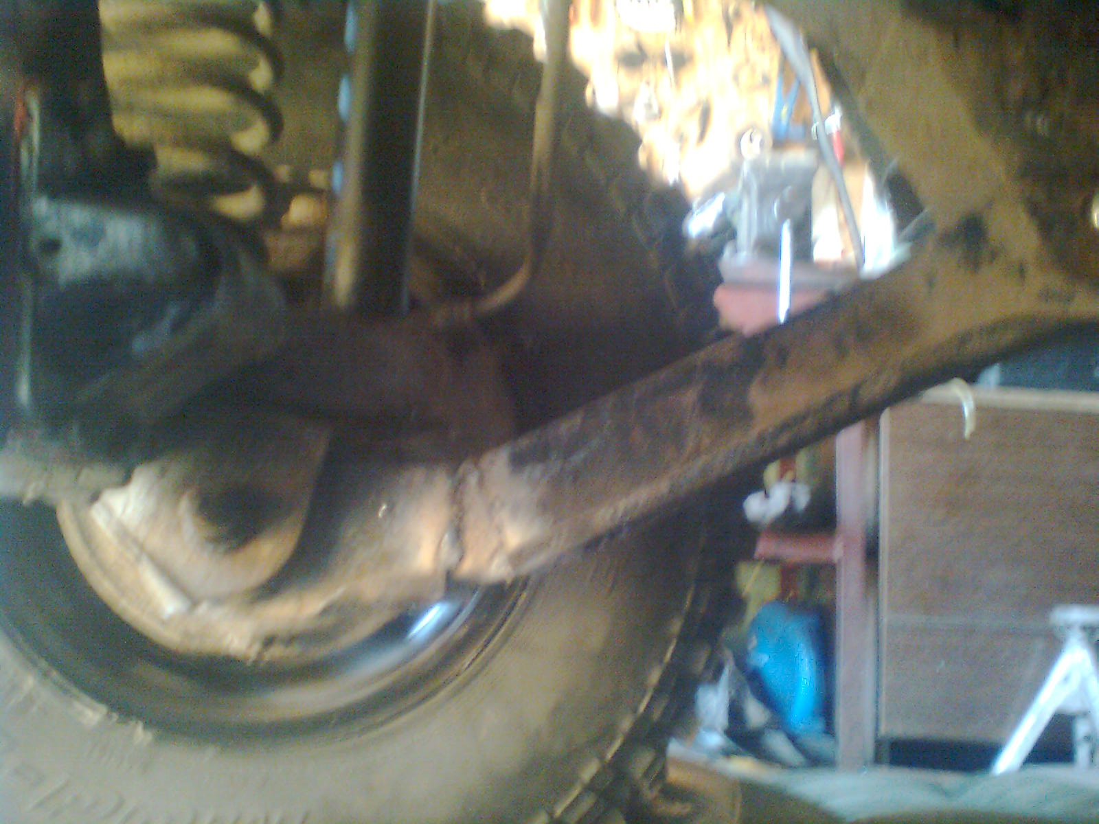

Следующая операция-необходимо переварить и удленнить нижние рычаги, чтобы увеличить ход подвески, т к сами рычаги задевают при лифте о свое же крепление к мосту
Чтобы все это устранить рычаги режутся пополам (почти biggrin.gif )Прикрепленное изображениеПрикрепленное изображение
Прикрепленное изображение Вот таким он должен быть
Вставил я вставку их квадрат трубы 50*20 изменил угол самого рычага и обварил приварил
Вот так он выглядит установленнымПрикрепленное изображение 1111480105.gif опять придется исправлять фото!
С рычагами я тоже разобрался

Denverr   Дык вроде это не рычаг виноват..., сварной шов хр...   Aug 4 2011, 05:39 PM
Художник   Да все именно так, плохо проварил нижний, но они ...   Aug 4 2011, 08:17 PM
Denverr   Во как! :oooh: :oooh: :oooh: Тогда полуавт...   Aug 4 2011, 11:38 PM
