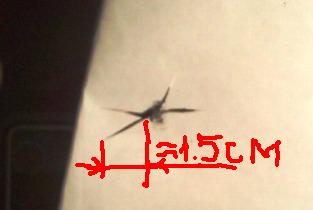

Получил я камешек в лобовую от матиза ( 1111480105.gif чтоб его... ) и образовался мелкий скол который за 2 недели разросся по немногу в 4 стороны... По логике событий он мог увеличиваться с каждым днем, а замену лобовухи мои финансы в ближайшие пол года не планировали...

Вот собственно и скол:

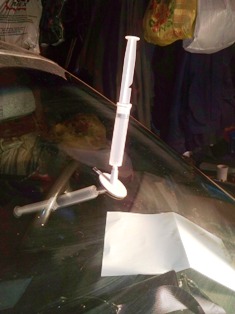

3. Наклеиваем пластмаску и заливаем туда 2/3 жидкости
4. Вставляем шприц и создаем вакуум на и идем курить на минут 10... приходим и смотрим из салона закончили ли идти пузырьки, если да то приступаем к шагу 5, если нет то создаем еще раз вакуум и ждем еще 10 минут. (У меня со второго раза закончили идти пузырьки)
5. Создаем давление шприцем. Говорят чтоб жидкость хорошо приникла в трещену надо погреть зажигалкой из салона. 2 подхода по 2 секунды зажигалкой крикет я посчитал будет достаточно(ОТ ЭТОГО ТРЕЩИНА МОЖЕТ ПОЙТИ ДАЛЬШЕ ЕСЛИ ПЕРЕБОРЩИТЬ С НАГРЕВОМ!!!)
После этих действий направил на место где шприц лампу в 2 кВт и пошел пить чай на 20 минут...
