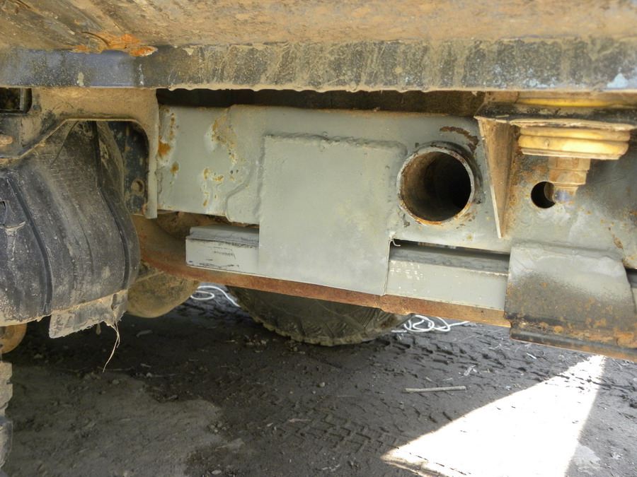

Лишившись на последнем Крейзике половины усилителя заднего бампера, решил, что настала пора кардинальной модернизации зада.
Материал - швеллер десятка (как основа). Пара кусков профиля 40х60, четыре куска профиля 40ч40 и 60 сантиметров уголка 25х25.
И пара кусков 12-го швеллера пошло на боковые площадки под хай-джек.
Все варилось полуавтоматом Саней BFGoodrich-ем, за что ему огроооомное СПАСИБО! B162.gif
Вся конструкция крепится на четырех болтах М12 к раме.
К раме приварены "щеки". В них, а также в кронштейны крепления буксирных проушин , вставлены куски толстостенного профиля 40х40 с приваренными вдоль боковых сторон кусками 6-ти миллиметровой пластины.
Этапы процесса изготовления ...
Первые примерки
Надо на 1 см подрезать пенопласт ...
Процесс...
Конструкция без скорлупы...
Скорлупу снизу слегка подрезал, чтобы убрать излишне свисающий "фартук". Просто взял электролобзик и отчекрыжил лишнее ... biggrin.gif
Зад Спортажа стал выглядеть не таким тяжелым... да и канавы теперь преодолевать не так страшно, как раньше. smile.gif smile.gif smile.gif
В планах приварить снизу по-середине трубу, чтобы защитить нижний край скорлупы. Это даст еще возможноость джечиться за середину бампера.

Понятно, спасиба.
Но зачем варить к раме? она ведь вроде ослабляется в этом месте.
Как думаешь, при таком раскладе можно к этому швеллеру прикрутить переносную площадку с лебедью, или об это лучше сразу забыть.
