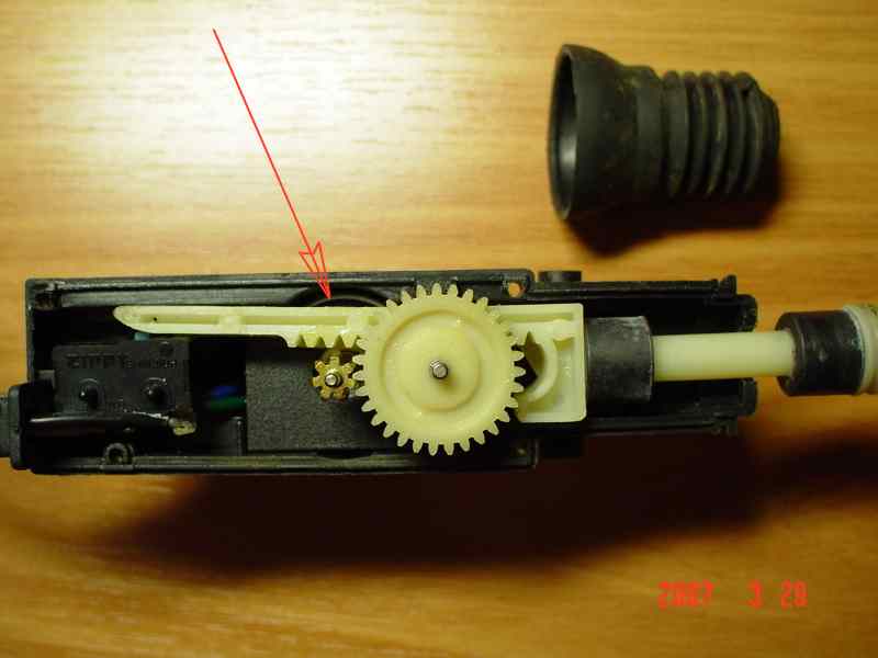

в передней правой двери сломался активатор (или как называют актуатор замка), а точнее сломался только пластиковый штырек с резьбой, который посредстом моторчика ходит вверх/вниз и толкает шток закрытия/открытия двери. вопрос : менять весь блочек активатора или можно что-то намутить?
Прикрепленное изображение активатор не наш, но смысел понятен, а штырек только в сечении круглый, похож на пластиковый длинный болт
Не знаю подойдет-ли для этоло случая, но я сломанные пластмаски клею и вплавляю паяльником армирующие скрепки.
alexius
post May 20 2011, 05:16 PM
Сообщений: 464
Регистрация: 15-March 08
Пользователь №: 4,717
метод хороший, но там перелом по резьбе, не восстановить
