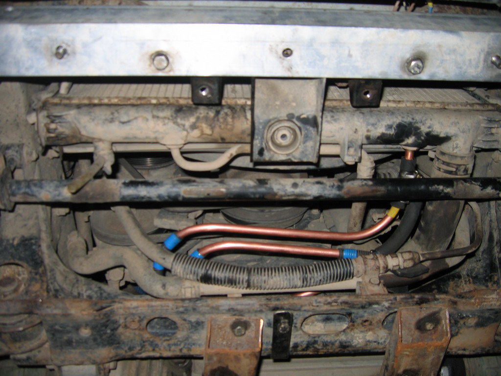

А я без защиты картера остался... трубки АКПП погнуло - ну ты видел (Слава, привет!!!!) h365g.gif
post Jul 7 2008, 09:33 PM
С трубками разбираться надоть - на самом деле.
Змеевик уходящий в нижнюю часть радиатора- никогда меня не радовал - потому и защита картера у меня была опущена на 20-30 мм - в ущерб клиренсу h365g.gif h365g.gif h365g.gif Но после покатух все-равно доставало-прижимало защиту к трубкам.
Значит для автоматов ужо два направления обязательны (либо одно из двух biggrin.gif )
- качественная защита снизу
- и НА ХРЕН НАМ ЕНТИ ТРУБКИ - ибо их РЕЖУТ до разумной вполне петли - это надо уточнять dumai.gif biggrin.gif

Цитата(kross @ Jul 7 2008, 05:33 PM) *
Надо попытаь внука Хачатуряна ( дирижера ) - он (внук smile.gif )и содержит маленькую частную станцию на Шоше Реаволюции и там они режуть и режуть .... smile.gif
Тема конечно давно ушла в историю, но на всякий случай свой вариант модернизации этих трубок выложу. Может кому пригодится - благо делов на 30 мин.
После того как самопальной защитой помял этот змеевик а вешать защиту ниже крайне не хотелось следал следующее: взял медную трубку из ближайшего хоз магазина и согнул ее под нужные размеры. В итоге - до сих пор полет нормальный
post Feb 9 2010, 01:23 PM
Год ездил совсем без этого змеевика.
Потом попрсил Мишку и Стаса его восстановить медяхой, но убрать из-под балки - сейчас он живет перед радиатором кондиционера за радиаторной решеткой, рядом с вентилятором кондея.
Rabbit-NN

Вариантов уйма. Самое главное - нах его из под балки.
post Feb 9 2010, 02:13 PM

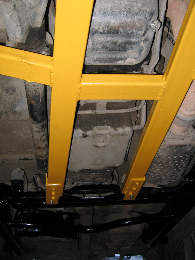

Sergeigrad
post May 10 2011, 10:46 AM
Сообщений: 1,385
Регистрация: 4-March 10
Из: Волгоград
Пользователь №: 7,555
Цитата(Rabbit-NN @ Feb 9 2010, 02:22 PM) *
Интересный вариант. А плюсы минусы по сравнению с глухой? Швеллера помое-му тяжелее, но зато лыжи знатные. И почему в конце швеллер довеском к раме приделан а не напрямую? А потом писали что лучше все-таки чтобы защита удар съедала, т.е. сминалась, а рема при этом ничего не было, а тут получается вся сила удура будет на раму передаваться, или я не прав?
Волгоград.
Сергей.
post May 17 2011, 09:10 PM
Если защита прогнётся до защищаемого узла - 1. значит будет и удар в этот узел. 2. далее, если прогиб не распрямить - от вибрации при езде начнуться ударчики узла по гнутой защите. Или узел треснет (если не треснул во время удара) или протираться начнёт активно. А уж звук при езде в салоне будет ацкий. Всё это я проходил.
Sergeigrad
post May 18 2011, 12:33 PM
Сообщений: 1,385
Из: Волгоград
Т.е. считаешь лыжи из швеллера самое то?
Волгоград.
Сергей.
post May 26 2011, 11:10 AM
Не уверен про швеллер. На ориентирах не заметил в траве громадный булыжник - удар был неслабый, наискось проехал по нему, повредил только пластик на пороге слева и крепления арок (ушей пластиковых вокруг колёсных ниш). Был рад, что у меня сплошная стальная 4 мм защита (да я её ещё усилил перед выездом - спереди на 1 лист наварил продольные рёбра жёсткости). http://foto.mail.ru/mail/niko533/133?page=2 тут фото защиты.
Sergeigrad
post May 26 2011, 11:29 AM
Сообщений: 1,385
Из: Волгоград
Саш, а сколько же она у тебя весит? Машина не просела?
Я вот все думаю Шерифовскую поставить, т.к. со временем для изготовления своей туган.
Волгоград.
Сергей.
post May 28 2011, 07:25 PM
Я очень наверное сурьёзно подошёл к постройке защиты - применил все свои знания сопромата и теормеха - первый лист крепится аж на 12 болтов М10, ребра жесткости и т.д. и т.п. до самого 4 листа. Но результатом доволен - от того булыжника (на который на Ориентирах налетел) только чирки на защите остались. По весу - кил 30 точно весит, авто не просело. Динамика прежняя. Только нельзя с разгона на плавную "гребёнку" заскакивать. На первой кочке авто подлетает, и о начало второй кочки так бьётся, что зубы лязгают. Очень жёсткий удар получается. Поэтому (чтоб не гнулась) наварил ещё рёбра жесткости на первый лист, на атакующую часть. http://foto.mail.ru/mail/niko533/423/473.html# вот тут видно три ребра жесткости на наклонной части 1 листа.

609   УГУ...на неделе будет готова защита переднего кар...   Jul 7 2008, 01:17 PM
kross   А я без защиты картера остался... трубки АКПП пог...   Jul 7 2008, 09:33 PM
Rabbit-NN   Привет. привет :dumai: Сочувствую - но рад что т...   Feb 9 2010, 11:49 AM
609   Тема конечно давно ушла в историю, но на всякий с...   Feb 9 2010, 01:23 PM
Rabbit-NN   Вариантов уйма. Самое главное - нах его из под бал...   Feb 9 2010, 02:04 PM
609   Вариантов уйма. Самое главное - нах его из под ба...   Feb 9 2010, 02:13 PM
Rabbit-NN   А что там за трубы прямоугольного сечения к балке...   Feb 9 2010, 02:22 PM
himikaliya   А это защита такая :) Я люблю БиЛайн :ep: Без о...   Feb 9 2010, 03:38 PM
Rabbit-NN   Я люблю БиЛайн :ep: Без обид :B200: :B198: Нас...   Feb 9 2010, 03:46 PM
