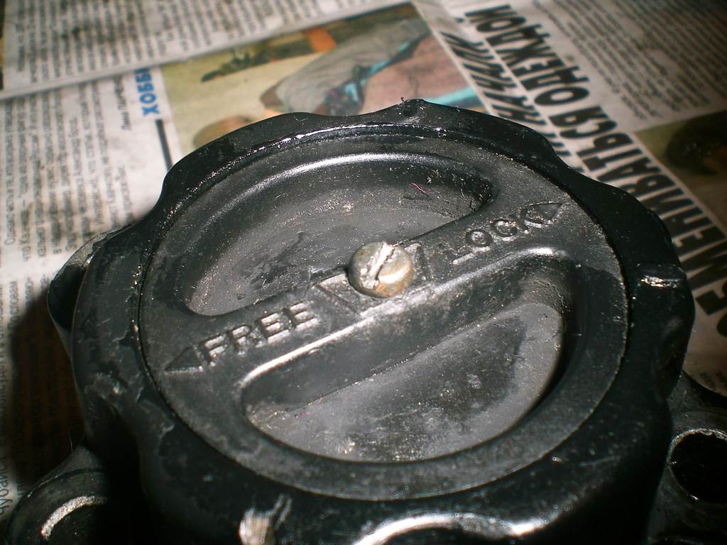

Как уже писал в другой теме, после приобретения Б/У-шных ручек WARN, выяснилось, что одна не работает: хрустит и не блокируется. После разборки муфты и поиска причины, выяснилось, что обломаны все три (2 даже не нашел) пластмассовых замка, которые держат толкатель поворотного механизма.
Поэтому при повороте ручки шестерни не входили в зацепление. Из 2-х миллиметровой дюрали выпилил шайбу диаметром 24мм, и отверстием по центру с резьбой М4. Не забудьте про пропил под пластмассовый зуб в толкателе, он не даст этой шайбе проворачиваться. В самой ручке, точно по центру, просверлил отверстие 4мм. Собрал все обратно, подобрал по длинне (что-бы встал заподлицо) винт М4, и стянул толкатель с ручкой. Что-бы винт не отрутился, развальцевал изнутри. Контргайку ставить не стал т.к. она может упереться в шрус. Снаружи муфты торчит головка винта, которая ничуть не мешает.
Вот и все. На все, про все, ушло 1,5 часа времени и 1 литр пива. Сегодня проверил - все работает. Извиняюсь за качество фотографий, ну нет у меня макросъемки.

Блин, а у меня в одном хабе, в пружинке отломалась одна волна! sad.gif Не знаю чем заменить! dumai.gif
Krylan
post Jun 2 2011, 11:32 AM
Сообщений: 988
Регистрация: 15-April 09
Пользователь №: 6,162
пружинкой из вакуумного хаба, они одинаковые
Смотря какая пружина, внутренние разные.
