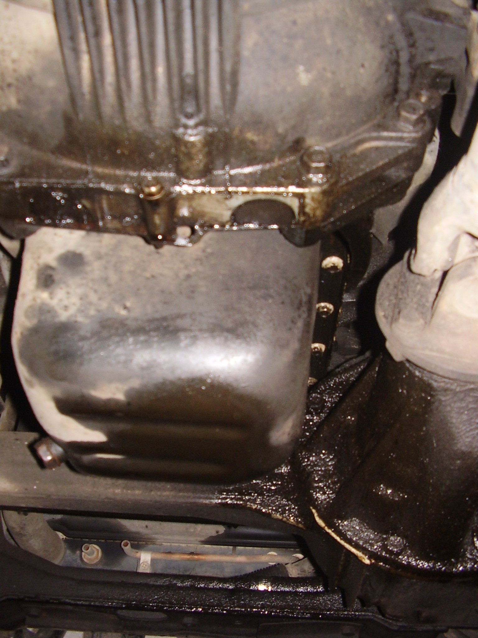

Всем здрассте! Помогите советом-капает масло. Откуда капает не видно абсолютно,может у кого было подобное. Раньше пару тройку капель в сутки, а сегодня день простоял, так пятно на асфальте где-то 8 см в диаметра. Не могу понять-то-ли с поддона (там герметиком прежний хозяин мазал, на пойму каким; может верхний сальник?). В общем ни я ни на станции товарищи не найдем места течи... Завтра думаю поехать, чтоб разбирали... Что разбирать? Двигатель снимать? Что покупать из запчастей что б два раза не разбирать? Подскажите люди добрые, сами мы не местные)) Выложил фотки - тож не очень видно, но кто сталкивался уверен разберется. И может подскажете, на сколько небходим ремонт при такой болезни?
А еще (но думаю не страшно это) вот тута (на последней фотке видно) масло скапливается. Что это и как с ним бороться? Или не бороться?
KNEJA5535W, декабрь 97г.в., 2.0 DOHC, бензин, МКПП (продал спортягу... состарился и с запчастями сложновато... эксплуатировал 3 года)
насчёт последней картинки:уплотнительное кольцо датчика положения распредвала-не больно-то и заметишь сразу,но масло оттуда выдавливает конкретно по ходу.на днях сам буду менять это кольцо-трудно туда подлезть,чтоб открутить датчик.насчёт остальных картинок причин много может быть:сальник коленвала,поддон.кстати из-под масляного фильтра масло может уходить,клапанной крышки.попробуй для начала кольцо датчика распредвала заменить:не исключено,что всё масло оттуда-резинка задубела. B020.gif

sagirov   Доброго времени суток! Такая же беда! 2-3...   May 30 2011, 08:52 PM
игорь34   Пока не менял. Течет 100% сальник коленвала, даже...   May 30 2011, 08:58 PM
sagirov   Спасибо за ответ. Только что с подъемника вернулся...   May 21 2011, 01:33 PM

sagirov   вот на СХЕМЕ :4-датчик распредвала, 10- уплотнит...   May 23 2011, 10:20 PM
