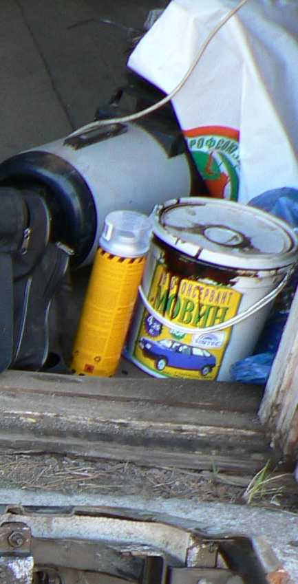

Lynx чем атикорил
Lynx чем атикорил
Собственно особо не заморачивался, но видел результат на Уазике кореша. Автоконсервант "Мовин" сделанный в Питере. Прикрепленное изображение Вобщем-то все стандартно: зачищаем ржу, обрабытываем преобразователем ржавчины, сохнем. Потом протирал высохший преобразователь бензином, а не водой как написно, высыхаем и сверху в 2 слоя Мовин, сохнем. Единственное, на порогах грунтовал еще. Мовин хорошо сцепляется с корозированным металлом, но долго сохнет даже при летней погоде. При высыхании создает приличной стойкости покрытие. На "металике" лучше до покраски пройтись 800-й шкуркой, лучше прилипнет. Красил кисточкой, если развести, то с пульта пойдет.
