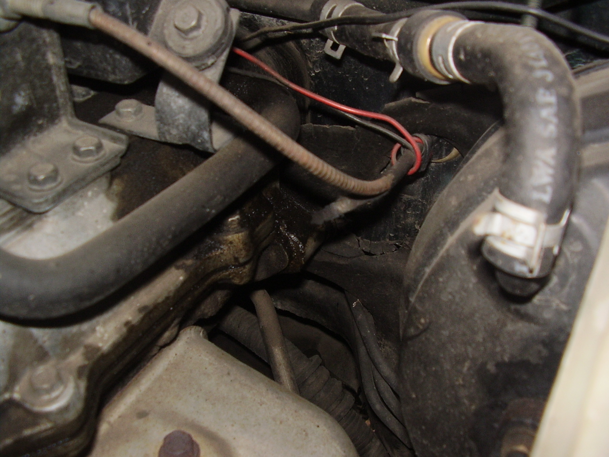

Всем здрассте! Помогите советом-капает масло. Откуда капает не видно абсолютно,может у кого было подобное. Раньше пару тройку капель в сутки, а сегодня день простоял, так пятно на асфальте где-то 8 см в диаметра. Не могу понять-то-ли с поддона (там герметиком прежний хозяин мазал, на пойму каким; может верхний сальник?). В общем ни я ни на станции товарищи не найдем места течи... Завтра думаю поехать, чтоб разбирали... Что разбирать? Двигатель снимать? Что покупать из запчастей что б два раза не разбирать? Подскажите люди добрые, сами мы не местные)) Выложил фотки - тож не очень видно, но кто сталкивался уверен разберется. И может подскажете, на сколько небходим ремонт при такой болезни?
А еще (но думаю не страшно это) вот тута (на последней фотке видно) масло скапливается. Что это и как с ним бороться? Или не бороться?
KNEJA5535W, декабрь 97г.в., 2.0 DOHC, бензин, МКПП (продал спортягу... состарился и с запчастями сложновато... эксплуатировал 3 года)
насчёт последней картинки:уплотнительное кольцо датчика положения распредвала-не больно-то и заметишь сразу,но масло оттуда выдавливает конкретно по ходу.на днях сам буду менять это кольцо-трудно туда подлезть,чтоб открутить датчик.насчёт остальных картинок причин много может быть:сальник коленвала,поддон.кстати из-под масляного фильтра масло может уходить,клапанной крышки.попробуй для начала кольцо датчика распредвала заменить:не исключено,что всё масло оттуда-резинка задубела. B020.gif
Доброго времени суток! Такая же беда! 2-3 капли за ночь, со временем под коробкой и сверху такой же срач, как на выложенных фотках. Поменял прокладку ГБЦ+герметик, нифига! 3 дня ни капли-потом дотекло. Тоже грешу на датчик. Просьба, после замены кольца отписаться, B056.gif а то что-то там места мало, толком не подлезешь, и самое главное есть ли у этого датчика какое-нибудь определенное положение, как его потом назад сувать? Ломать не строить. h975g.GIF h975g.GIF h975g.GIF

Цитата(МихаилТ @ May 28 2011, 01:46 PM) *
по датчику....защита "от дурака" есть....т.е. по другому не поставишь... B162.gif
При замене ГБЦ датчик не трогал, т.е. уплотнительное кольцо на нем не менял. Думал что масло гонит из под прокладки ГБЦ. Ан нет. Датчик никогда в глаза не видел, поэтому и вопрос в случае снятия чтоб не воткнуть как-нибудь по другому.
А если по другому не поставишь, то это замечательно, а то там пространство ограниченное, хрен что толком увидишь.
Датчик снимается за пять минут, немного не удобно но не критично. по другому не воткнешь.
Спасибо! biggrin.gif Осталось только найти уплотнительное кольцо. А его на герметик или можно без оного? dumai.gif
вот пришломожно и без герметика,но при замене намажу чуток красненького. B020.gif
Почем брал? Я тоже заказал. Поставишь отпишись B056.gif , а то когда заказывал мне выразили сомнение, что это из под него сопливится, говорят датчик, а он стоит прилично ef.gif .
а сам датчик-то здесь причём? ef.gif масло выдавливать только через уплотнительное кольцо может,а через датчик не знаю как.кольцо брал на заказ 8 дней-84 рубля.если датчик рабочий,то смысл его менять?!мне кажется разводят на новый датчик те ,у кого заказывал кольцо. dumai.gif B020.gif

sagirov   Спасибо за ответ. Только что с подъемника вернулся...   May 21 2011, 01:33 PM
Виктор   Спасибо за ответ. Только что с подъемника вернулс...   May 21 2011, 01:44 PM
ХИЩНИК879   Спасибо за ответ. Только что с подъемника вернулс...   May 21 2011, 05:28 PM
sagirov   А как убедится в исправности системы вентиляции ка...   May 21 2011, 02:29 PM
Виктор   А как убедится в исправности системы вентиляции к...   May 21 2011, 08:10 PM
sagirov   Это прежде всего Г-образный клапан, установленный...   May 21 2011, 09:05 PM
sagirov   Это прежде всего Г-образный клапан, установленный...   May 22 2011, 07:59 PM
Виктор   Снял крышку - она как на кипящей кастрюле :oooh: ...   May 22 2011, 09:44 PM
sagirov   Нормально! Дальше по плану: 1. замена прокла...   May 23 2011, 05:47 PM
Виктор   Виктор, подскажи пожалуйста, если менять прокладк...   May 23 2011, 06:56 PM
ХИЩНИК879   Виктор, подскажи пожалуйста, если менять прокладк...   May 23 2011, 09:40 PM
sagirov   Желательно еще прокладку между выпускным коллекто...   May 23 2011, 07:40 PM
sagirov   вот на СХЕМЕ :4-датчик распредвала, 10- уплотнит...   May 23 2011, 10:20 PM
Виктор   Да, спасибо!!! Попадалово с прокладко...   May 23 2011, 11:26 PM
ХИЩНИК879   Да, спасибо!!! Попадалово с прокладко...   May 24 2011, 06:47 PM
sagirov   А может прокладка крышки ГБЦ?Это две разные прокл...   May 24 2011, 07:58 PM
sagirov   А я так и не понял, какое попадалово с прокладкой...   May 23 2011, 11:46 PM
Виктор   Да уже за неполный год эксплуатации столько помен...   May 24 2011, 10:13 AM
sagirov   Прокладок поменял? Зачем? :blink: Да не-е-е-е, ...   May 24 2011, 07:42 PM
ХИЩНИК879   Да не-е-е-е, вообще всего много поменял и сделал....   May 24 2011, 08:03 PM
sagirov   2 на схеме сама крышка ГБЦ-она через прокладку кр...   May 24 2011, 08:10 PM
sagirov   Зарегистрировался! Веселенькая форма по цифрой...   May 24 2011, 08:23 PM
ХИЩНИК879   Зарегистрировался! Веселенькая форма по цифро...   May 24 2011, 08:29 PM
