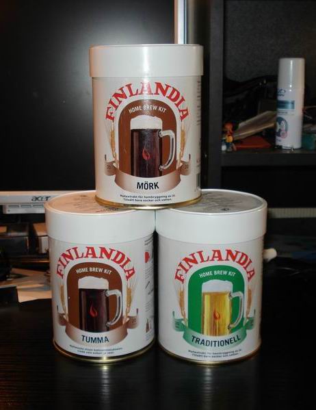

Москвичи могут купить это ведро, а я решил использовать имеющуюся у меня бутыль на 20 литров, которая верно служила мне для изготовления вина. Бутыль закрывается герметичной пробкой, из пробки идет трубочка и опускается в банку с водой - это гидрозатвор. Все. На этом оборудование заканчивается.
Теперь сырье. Сильно крутые и продвинутые пивовары сами делают себе сырье, я же решил воспользоваться сырьем "Финляндия". Это банка с охмеленным солодом, под крышкой которой есть инструкция и пакетик с пивными дрожжами. Охмеленная - это значит с добавлением хмеля, а не с добавлением спирта. smile.gif На ссылке выше рядом с пластмассовым ведром пивзавода видны эти банки.
Сырье бывает нескольких сортов.
Я купил себе Lager и Tumma. стоит банка сырья около 500 рублей.
