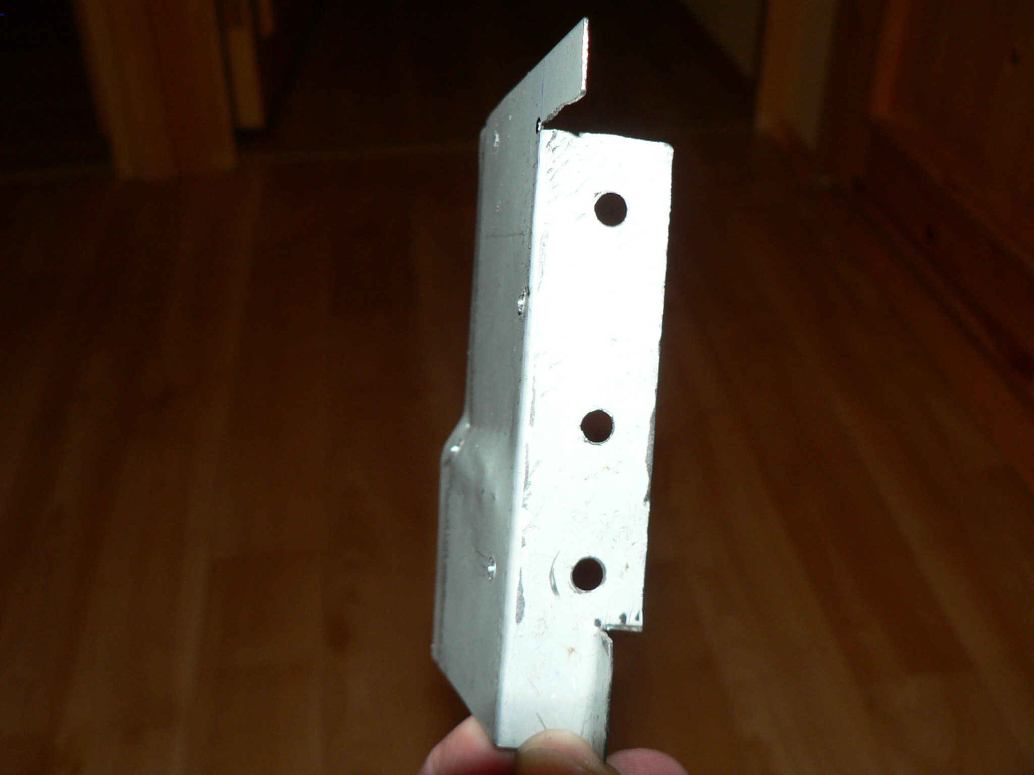

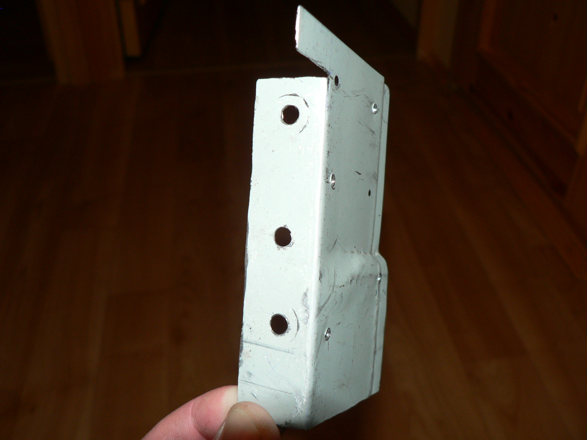

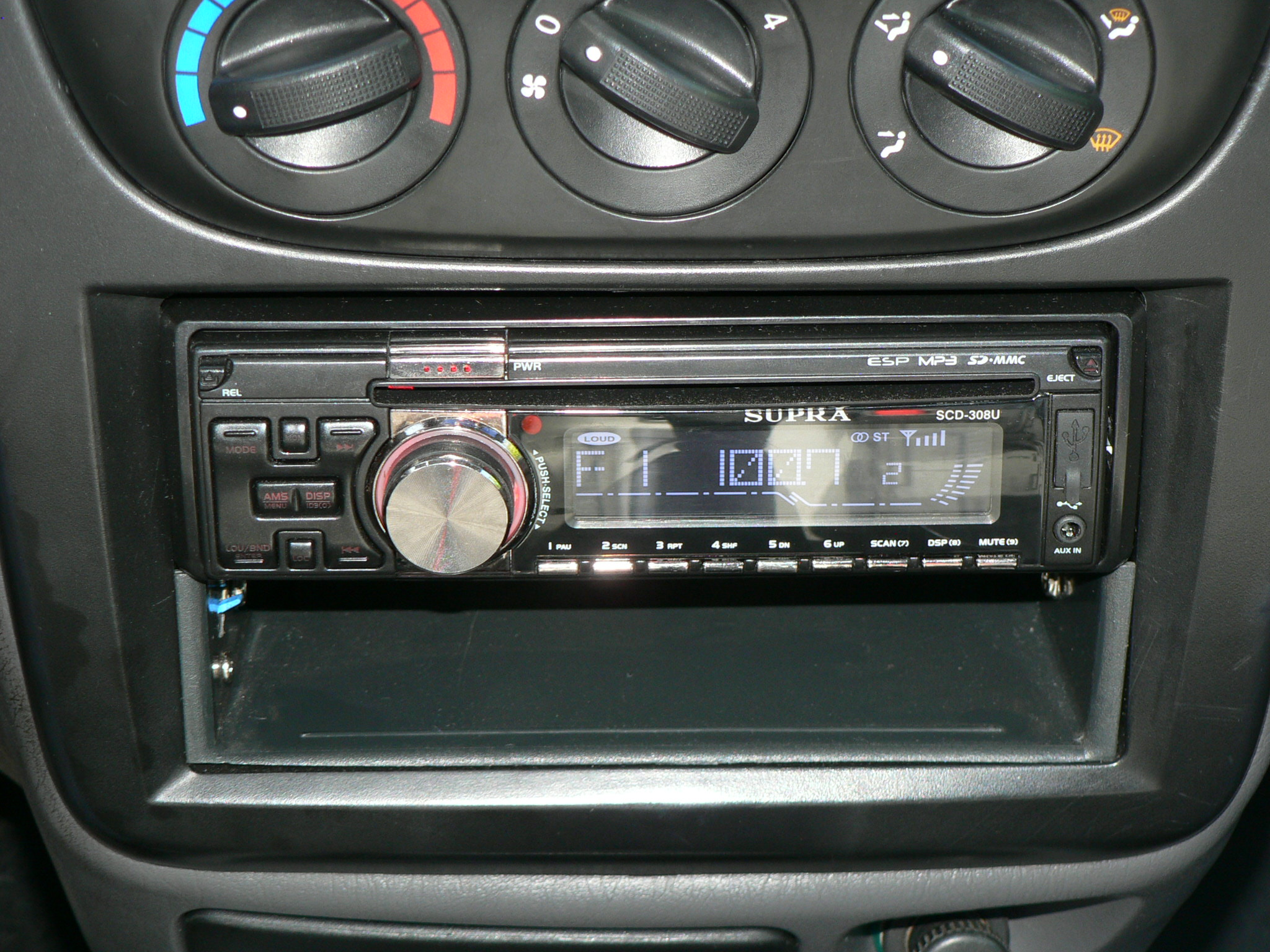

Озадачился и я сменой аппарата. Стояла 2DIN JVC, сидела на самодельных пластиковых ушах, которые рассыпались в хлам и мафон смотрел панелью вверх. Сразу решил ставить только 1 DIN с кармашком от восьмерки снизу и добавить в кармашек кнопку управлением автоматом-антенной. Сняв JVC увидел, что родного разъема Киа уже нет, а провода напрямую скручены к разъему JVC. Припаял 2 ISO разъема к родной проводке машины напрямую, кроме провода управления антенной. Кронштейны крепления пришлось полностью делать самому. Делал их из металла крышки китайского компьютерного блока питания и пилиться и достаточно жестко. Далее идея была крепить не магнитолу к ушам, а рамку в которую вставляется магнитола, чтобы можно было поставить рамку один раз, а магнитолу снять ключами и поменять если чего. Тут конечно пришлось повозиться, много подгонки. К тому же пластиковый кармашек подгонял к рамке магнитолы и к ушам, а он немного сужается к концу, уши в нижней части подогнул, верхнюю часть кармашка подпилил. В результате все срослось хорошо, и пластиковая рамка магнитолы встала идеально и кармашек ровно стоит. Кнопка управления антеной поставлена слева в кармашек, оказалось очень удобно, щелкнул вверх, антенна выехала, вниз - опустилась. Мафон взял Supra 308, удобный, все есть и USB и SD,укв русский+фм, удобное и простое меню (нет RDS, но мне оно и на sensored.gif й ненуно). Звук на "4", но я с паяльником дружу давно, поменял усилитель на честный 4Х50 Вт, перенастроил тюнер и предусилитель. В итоге мафон за 2200 руб зазвучал на 2-3 раза дороже, чем доволен. Тюнер вообще, только догадываюсь как китайцы их на заводе настраивают 1111480105.gif , но теперь мафон ловит на кусок проволоки все станции vot-tebe.gif . Купил SD карточку на 8 гиг, колонки отсавил пока штатные и так поют ничего. Заодно копаясь там,разобрал блок с пищалкой и заглушил ее резистором и сверху приклеил кусок изоленты, стало тише бумкать.
