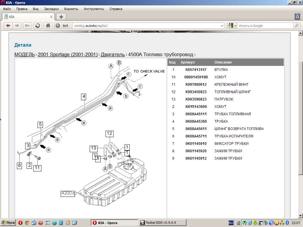

Всем привет. Та же проблема - запах бензина. Есть подозрение что прогнили стальные трубки топливной магистрали, между рамой и баком. недавно в том месте потекла тормозная трубка, заменил на медную временно бросив поверх бака. Хочу заменить все магистрали на медь, соответственно вопрос: каковы параметры штуцеров топливной трубки (диаметр, шаг резьбы). И еще вопрос: каковы артикулы трубок магистралей проходящих по раме. (Спортик 2000 г.в.)

Артикулы трубок

Артикулы трубок
Спасибо. Будем бороться с вонью
