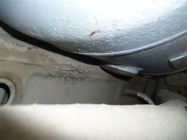

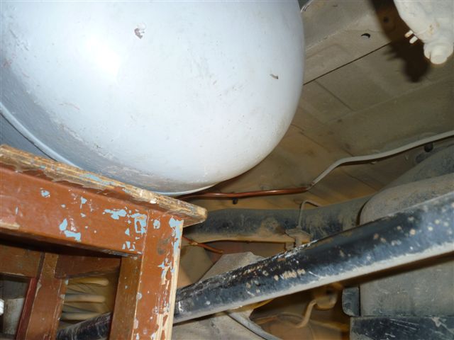

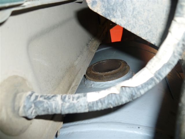

Народ есть еще вопрос. Я НАКОНЕЦ-ТО КУПИЛ СЕБЕ КОРОТКИЙ БАЛЛОН ГБО B198.gif B198.gif B198.gif B198.gif , устал его искать у нас в Волгограде.
Теперь есть вопрос:
Баллон взял б/у без мультиклапана, буду переставлять со своего баллона. Так вот этот балон лежал у них в боксе с открытой горловиной - нодо ли его мыть внутри? Присамостоятелдьной перестановке мультиклапана какие-нибудь неожиданности/трудности могут возникнуть?
По поводу балона никто ничего не подскажет???
Да еще интересны мысли по поводу расположения мультиклапана на баллоне под ж....й. Если он будет между кузовом и круглой поперечиной рамы ничего страшного ( ядумаю , что нет, т.к. кузов и рама имеют между собой постоянный малоизменяющийся размер)? Или его придется переносить в салон, но тогда он(мультик) будет на верхней горизонтальной плоскости баллона - так можно?
Вот фото :
Прикрепленное изображение Прикрепленное изображениеПрикрепленное изображениеЭто мультик между кузовом и рамой. Бампер не снят, поэтому фотки не совсем понятные.
Хотелось бы услышать ответ по мультику от Armstronga, он уже ставил так баллон, но что-то он пропал и на личку не отвечает sad.gif sad.gif .
