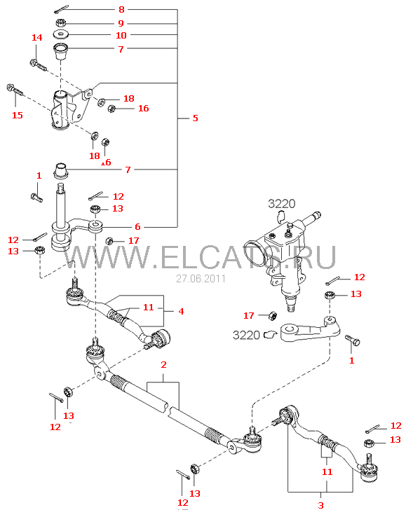

Посмотрели с товарищем более внимательно...
Нашли люфт в шаровом рулевой тяги и в не_знаю_как_называется_штуке которая справа ось во втулке (по элкатсу - промежуточный рычаг).
Заказал:
0K011 32 260A - тяга рулевая
0139132329A - втулка рычага (2шт)
0K01V 34 156 - втулка стабилизатора (треснула одна)
Ну и заодно сайлентблоки задних рычагов
0K011 28 820A (было только 3)
KAB-003 (аналог)
KaZantip

Mark_KA
post Jun 27 2011, 09:16 AM
Сообщений: 585
Регистрация: 4-May 07
Из: Ульяновск
Пользователь №: 2,682
место дислокации: Ульяновск
Цитата(KaZantip @ Jun 27 2011, 08:42 AM) *
А что такое 0139132329A - втулка рычага (2шт)?
Номер 7. Там у меня люфтит прилично.
post Jun 27 2011, 09:23 AM
Если ось маятникого рычага имеет следы коррозии, то замена втулок поможет не на долго!
