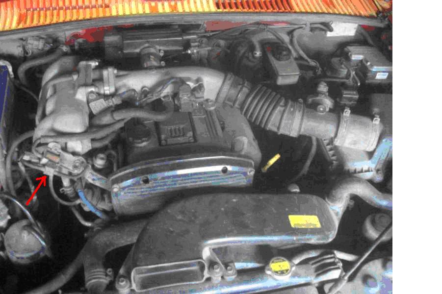

Всвязи с чем задался этим вопросом? В борьбе с зависанием холостых оборотов в очередной раз прочистил-проверил датчеги.. И вот что заметил:
РХХ:
Я намерял на своём датчеге:
1-2=18 Ом
1-3=33.6 Ом
2-3=15.9 Ом
А в мануале написано, что сопротивление обмотки датчега должно быть 11-13 Ом, и если это не так, то его нада заменить ef.gif Кто-что может сказать об этом? Может кто-нить проводил аналогичные замеры?
ДПДЗ:
вот что я намерял:
1-2=1.945 кОм всегда
1-3=0.905 кОм/2.654 кОм (закрыта/открыта)
2-3=2.637 кОм/0.916 кОм (закрыта/открыта)
Плавность изменений вроде присуццтвует. К сожалению не догадался замерить напругу в закрытом и открытом положениях.. Может у кого-то есть такие замеры?
После всех манипуляций движок стал работать поустойчивей, но зависания иногда всё равно происходят.. Значит где-то рядом.. направление правильное.. НО ГДЕ!?
З.ы. и последнее не в тему..
В последнем свечном колодце по колено масла:
Как лечить? вроде где-то читал что прокладку какую-то надо менять? под клапанной крышкой? Нюансы замены есть какие-нить?
Спасибо!

Цитата(Виктор @ Jun 28 2011, 02:48 PM) *
Но и в этом случае искать проблему нужно в другом месте.
Активно ищу, может подскажите в каком месте? Пока грешу на датчик положения дроссельной заслонки. CHECK горит.
Подскажите что это за клапан? Заметил что отломался нижний патрубок, хотя вряд ли это могло повлиять на ХХ.
Сообщение отредактировал Алик - Jun 29 2011, 03:19 PM
Grand, 2005г.
post Jun 29 2011, 03:31 PM
Есть идеи, но об этом позже!
Для начала...
CHECK горит.
... о чем "семафорит"?
Это регулировочный клапан системы рециркуляции выхлопных газов (EGR).
Могло!
Также, как и неплотные, а то и треснутые (от старости) другие вакуумные шланги.
Настоятельно рекомендую пересмотреть ВСЕ тонкие вакуумные шланги на предмет целостности и плотности присоединения, и, при необходимости, заменить их.
