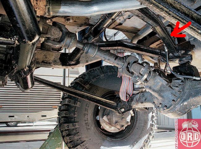

поездил на лифтованной машине со стандартными креплениями панары. Езда по направлениям ибо дорогой это назвать сложно. машину кидает на пологих кочках. Рвет соеденительный болт. Хотя болт я понимаю почему рвет. Но вчера приварил пруток диаметром 10 мм. и сварил болт уголком внакладку. Проехал. до дома доехал нормально, но сегодня утром объезжая пробку по бордюрам сломал пруток и болт вновь.
Посидел с рулеткой, нарисовал мост, взял циркуль, нарисовал движение панары. мпри моем лифте, и полном сжатии левой пружины, мост смещается на 19 с лишним мм. Вывод либо опускать правый кронштейн, до уровня моста (хотя имеем хороший шанс его оторвать, да и консоль большая) или переделывать на другую систему держущую вертикальный ход.

Да нет, что удлиннение панары проще в изготовлении и места она займет меньше это понятно. Но грызет внутри , не знаю какой зверек, что УАТТ лучше. Вот и хочется его забубенить.
Цитата(Художник @ Jun 28 2011, 11:49 AM) *
Ты думаешь, что место выиграешь с параллелограмом??? dumai.gif dumai.gif Надо чертежи чертить и рассчитывать конструкцию. B228.gif
Здесь наверно чертежи чертить не буду, ну разве что походные, в смысле если какая загвоздка вылезет, т.е.по месту все лепить будем.

А так я же написал , что идем по пути наименьшего сопротивления, вот , если все будет нормально, тьфу-тьфу-тьфу не сглазить, в выходные залеплю балон под ж.., а там как раз и до панары очередь дойдет.

А что если вот такой треугольный рычаг втулить?
