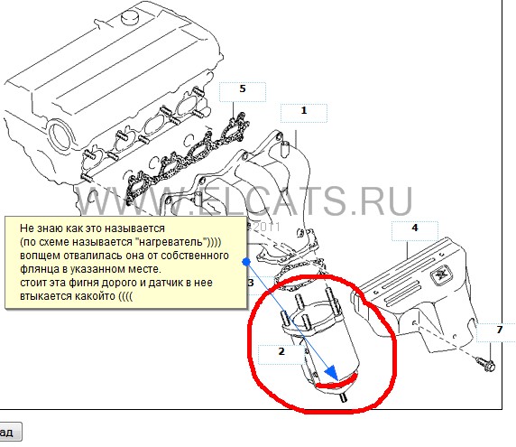

Привет ВСЕМ!
Вот моя проблема...
Что посоветуете и как это называется?
