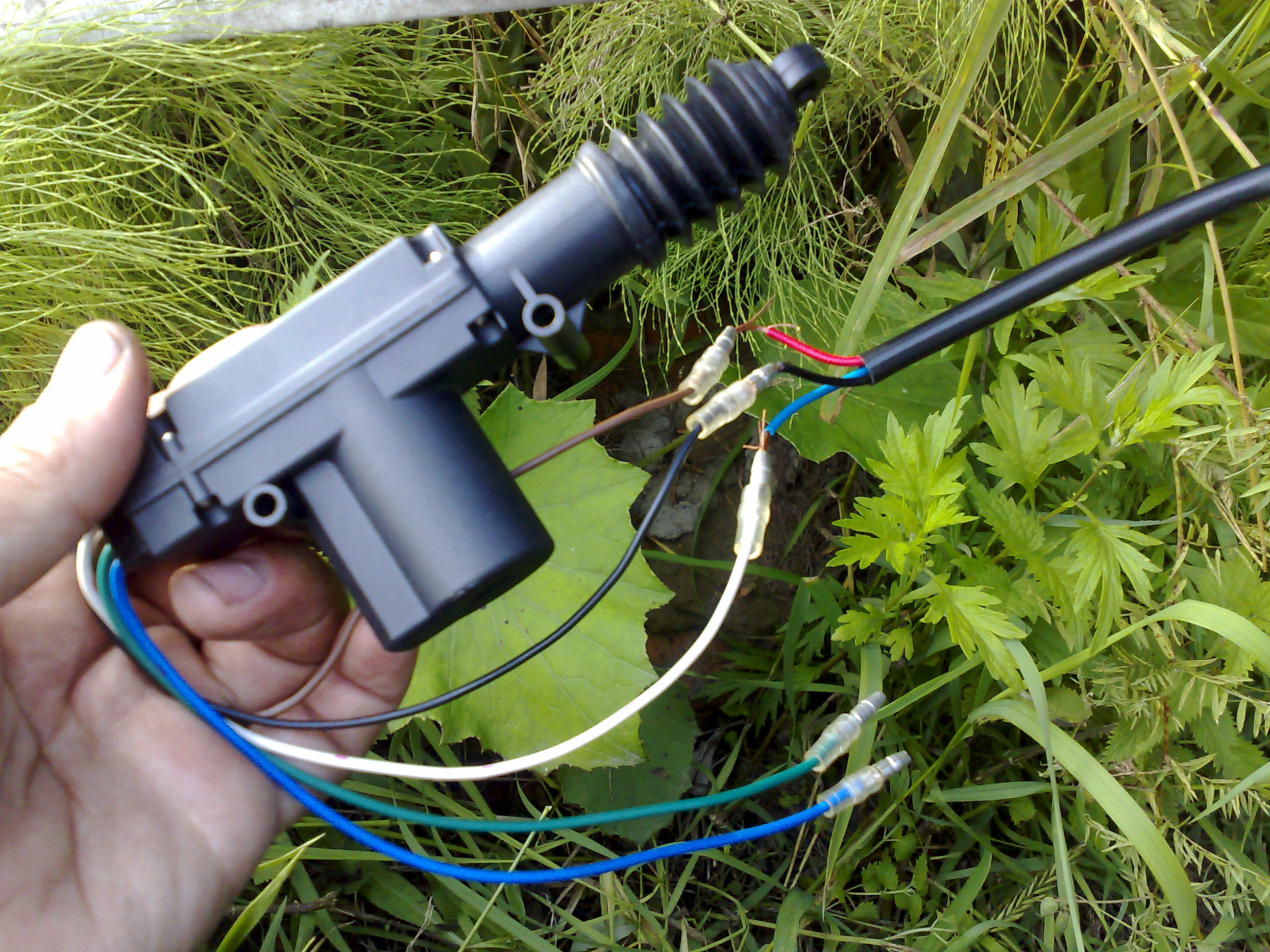

Спасибо приятелю подсказал решение. У меня подключен к сигналке 2 контактный активатор, а есть еще оказывается 5 контактные, в которых другие 3 провода и являются той фигней. Замена активатора заняла 5 минут.
Ki& Sport&ge 1996г. 2л. кореец

klin   снимал на телефон, фотки плохие стрелками обозначе...   Jul 31 2011, 02:46 PM
Художник   снимал на телефон, фотки плохие стрелками обознач...   Aug 1 2011, 04:33 PM
aqaneon   Чет не пойму на фото активатор с пятью контактами,...   Aug 5 2011, 10:01 PM
sasha123   А что бывает больше чем два контакта подводка? ...   Aug 7 2011, 11:02 AM
