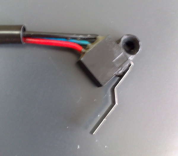

Всё снял, было просто, главное фонарь на лоб и не спешить. Пластиковый хвостик, который на самой тяге нужно повернуть /оттянуть/ на 90 градусов относительно тяги. Потренироваться можно на тяге внутренней ручки двери, она на виду.
Накрылся у меня выкловключатель центрального замка. И ремонтировать его не получится, он литой. Поеду сегодня на разборку, может чего подберут. Код нового никто не подскажет?
Спасибо приятелю подсказал решение. У меня подключен к сигналке 2 контактный активатор, а есть еще оказывается 5 контактные, в которых другие 3 провода и являются той фигней. Замена активатора заняла 5 минут.
Ki& Sport&ge 1996г. 2л. кореец
Расскажи по подробней.
Ты купил активатор с 5 проводами (какой фирмы, может номер есть), три провода подключил в разьем того маленького переключателя (сам переключатель выкинул)????
