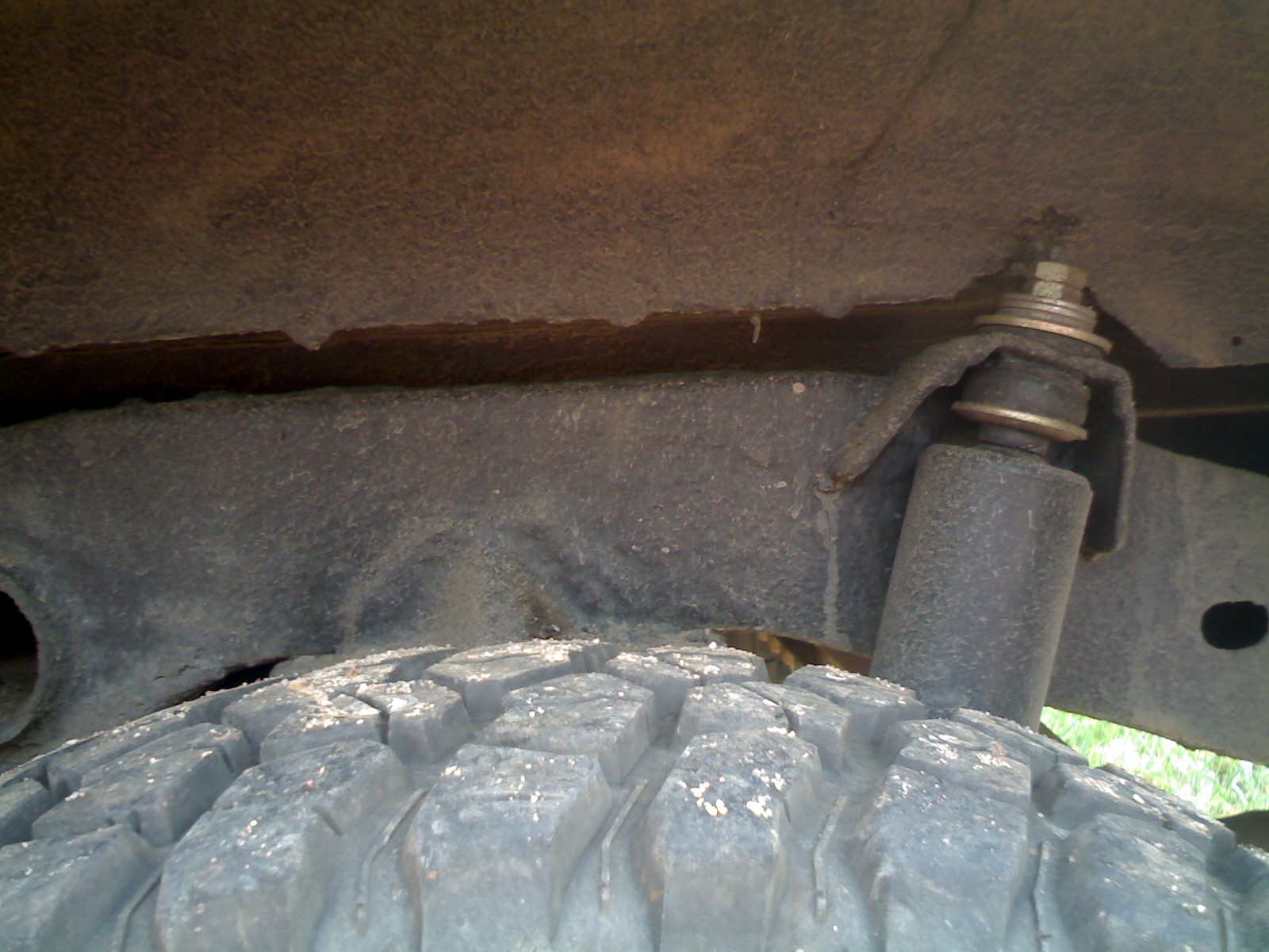

post Aug 15 2010, 09:05 PM
Ежели сфотографированный зазор между кузовом и рамой Прикрепленное изображениена вашем авто стремиться к нулю ... то в скором времени вы "попадете" на бензобак... ибо кузов уже лежит на бензобаке и проминает-перетирает его
Прикрепленное изображение - черная отполированная полоса - натир на передней части бака .. который накануне потек в верхней части... и не потечь былоб весьма сложно ибо его просто промяло кузовом ( фотик туда не вкрячить и снимков пока нема....( бак еще не заменил)).
Виной тому подушки - которые просто исчезли в районе кабины и чуть остались в корме и носу.
Поставил газоновские "но другие" - (сорри - но темы с установкой газоновских подушков кем-то из соклубников найти не смог... -но спасибо за идею ladosi.gif ) что было на момент покупки в магазе. - оговорюсь - фотать и объяснять чего купил - не буду ибо набрано с разных комплектов и подогнано по размерам и поставлено в одно мое лицо за N часов 30 минут на эстакаде... biggrin.gif
Рекомендую таки глянуть на зазорчик.... во избежание лишних расходов.
Но есть и свои плюсы ....
Ежели в месте указанном на фото Прикрепленное изображение зазор тоже стремится к нулю - то задний левый пассажир может легко жарить яичницу на полу .. в ногах .. греть кофе.. и старые кости..в общем понятно об чем речь... ибо глушак совсем вплотную к экрану-кузову... smile.gif
Добавлю..
Кстати - после замены подушков- авто действительно рулиться шикарно и четко ... даже в колее.

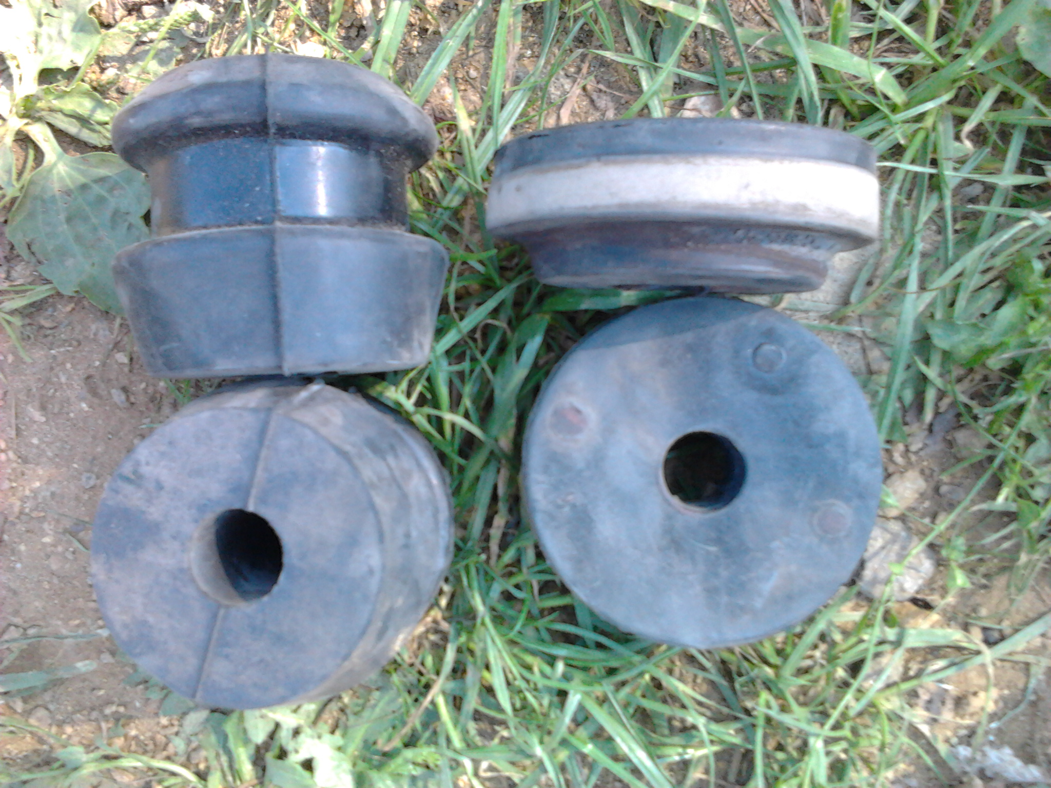

Я тоже поменял на Газоновские (заказывал в экзисте) Старые подушки оказались как новые.Из минусов 1.машинка стала шаткой и валкой,даже казалось что кузов гуляет. 2.при снятии бамперов ломались шпильки,и их пришлось срубать.3 рычаг раздатки не выгнул и не проверил(за что потом был наказан застряв в грязи). Все работы делал на даче на газоне один с трубой доской и домкратом. снимал бампера,бачек гура и болтик шланга б.бака
пилил родные нижние подушки.
post Aug 1 2011, 01:35 PM
Так ты Газоновские не резал - у тебя лифт кузова получился. Поэтому и кузов вроде как гуляет. Газоновские рекомендуют резать (отрезать нижний грибок и его использовать как нижнюю подушку). Я резать не захотел и лифт мне не нужен - идеально подошли подушки от подвески двигателя ЗИЛ-130 - они по высоте в самый раз.

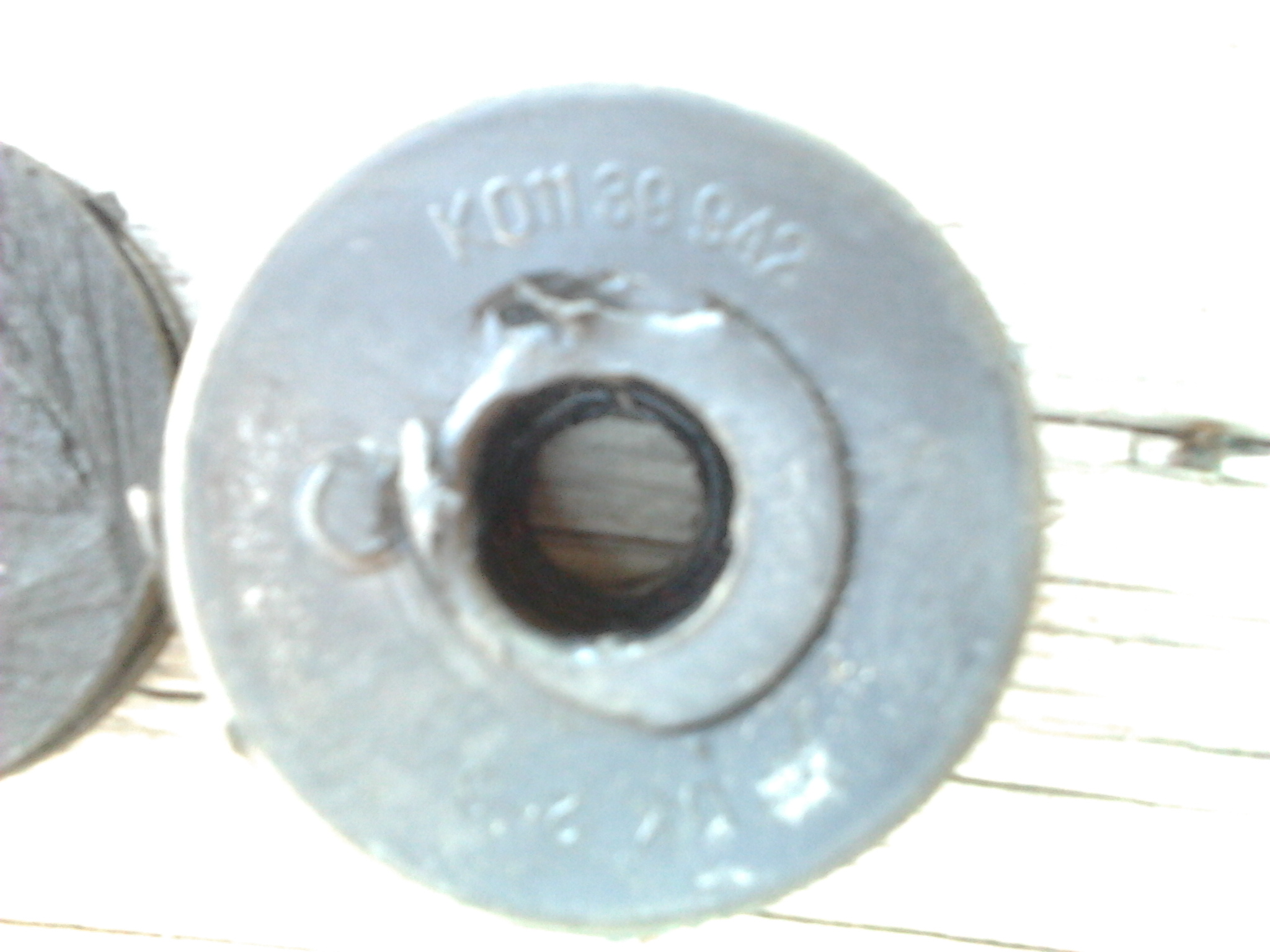

SurruS   Взял картинку, так как вопрос по ней. Хочу п...   Aug 5 2011, 07:29 PM
Артём74   Взял картинку, так как вопрос по ней. Хочу проста...   Aug 5 2011, 07:46 PM

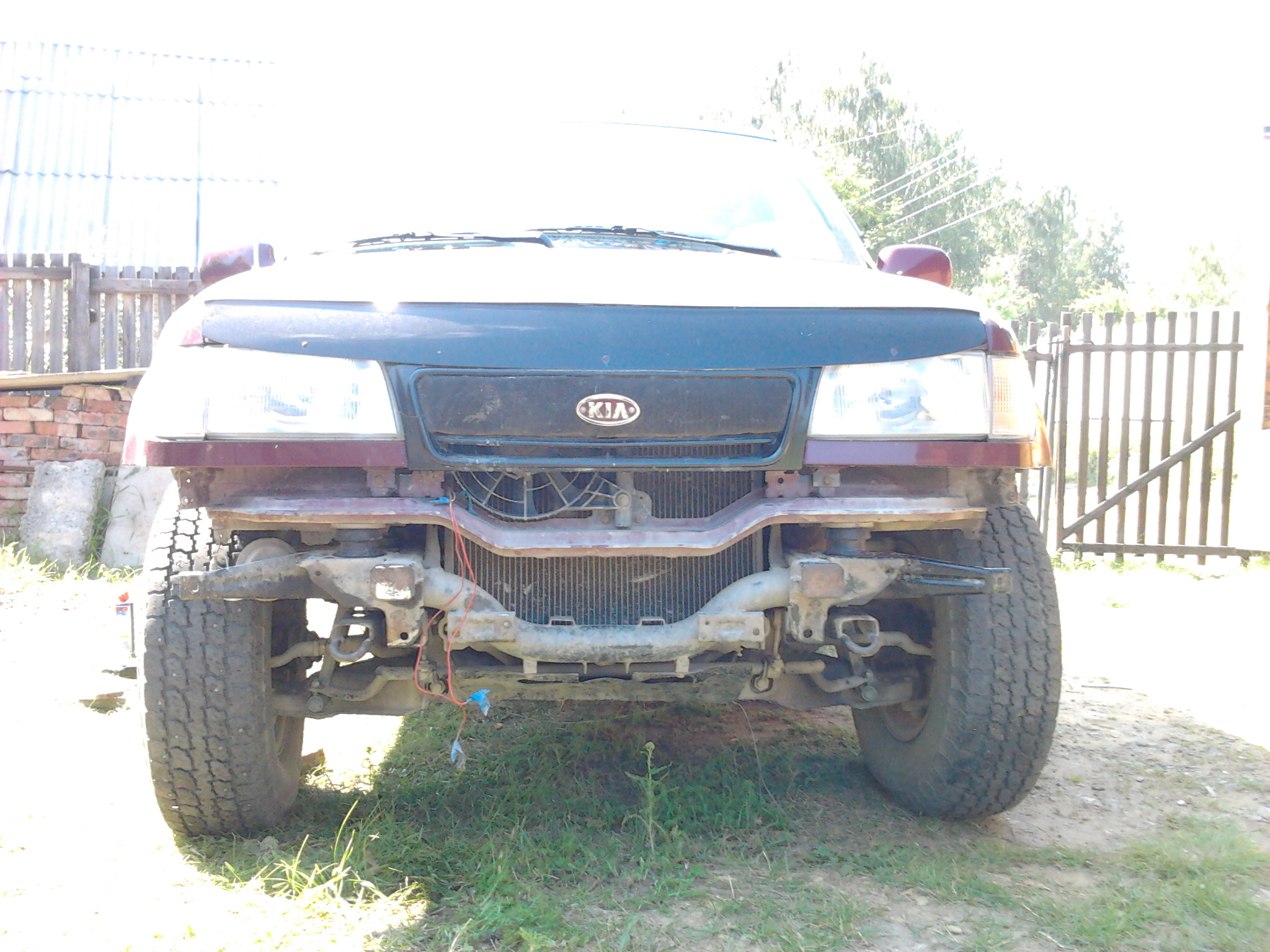

Icc   На днях операция была произведена над ГАРИКом. Фо...   Mar 26 2011, 10:38 AM
Thinker   Получится поднимать кузов от рамы не равномерно, ...   Mar 26 2011, 02:16 PM

Валяй   может объяснит кто- подушки на спортаж есть двух в...   Apr 14 2011, 12:06 PM
Валяй   0K011 39 941B 0K017 39 941 0K019 39 941 вот н...   Apr 14 2011, 12:37 PM

Александр 533   Заменил подушки кузова. Тянул до последнего, пока ...   Jul 31 2011, 11:43 PM
SurruS   Заменил подушки кузова. Тянул до последнего, пока...   Aug 5 2011, 08:48 PM
