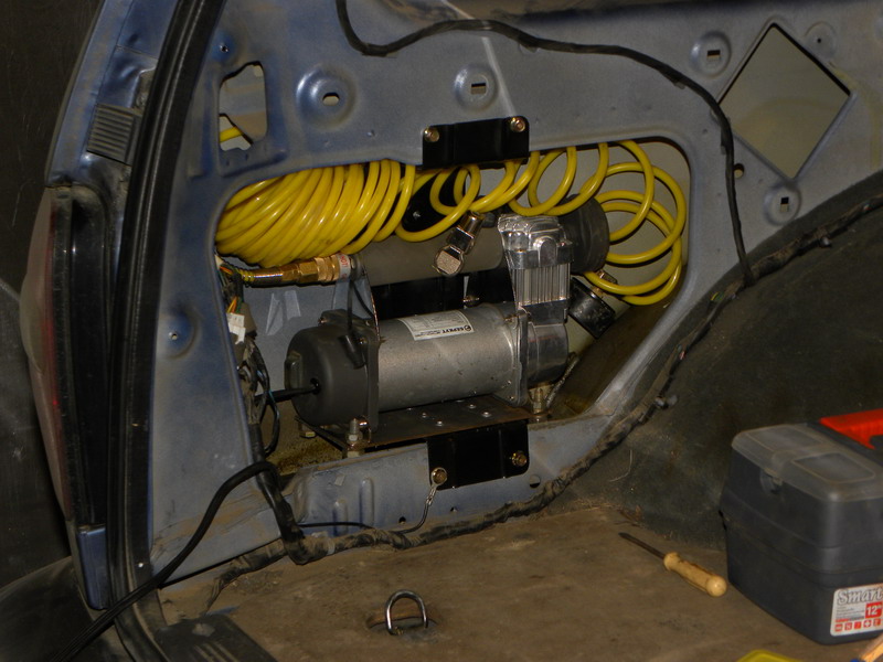

Пластиковую обшивку багажника снял.
Установил компрессор в левой нише.
Прикрепил к штатной пластине, к которой крепился левый бокс обшивки.
Вырезал из 2мм железа пластину 10х20 см. Приклепал ее к штатному усилителю и на четырех болтах посадил компрессор.
Из моторного отсека провел проводку в гофре до компрессора ... да и для остальных будущих протребителей в задней части
