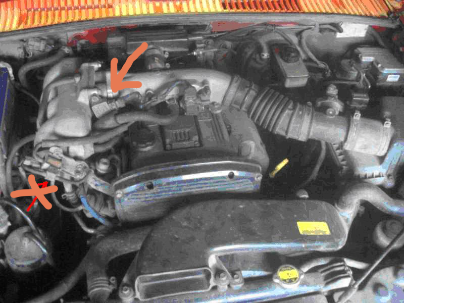

Всвязи с чем задался этим вопросом? В борьбе с зависанием холостых оборотов в очередной раз прочистил-проверил датчеги.. И вот что заметил:
РХХ:
Я намерял на своём датчеге:
1-2=18 Ом
1-3=33.6 Ом
2-3=15.9 Ом
А в мануале написано, что сопротивление обмотки датчега должно быть 11-13 Ом, и если это не так, то его нада заменить ef.gif Кто-что может сказать об этом? Может кто-нить проводил аналогичные замеры?
ДПДЗ:
вот что я намерял:
1-2=1.945 кОм всегда
1-3=0.905 кОм/2.654 кОм (закрыта/открыта)
2-3=2.637 кОм/0.916 кОм (закрыта/открыта)
Плавность изменений вроде присуццтвует. К сожалению не догадался замерить напругу в закрытом и открытом положениях.. Может у кого-то есть такие замеры?
После всех манипуляций движок стал работать поустойчивей, но зависания иногда всё равно происходят.. Значит где-то рядом.. направление правильное.. НО ГДЕ!?
