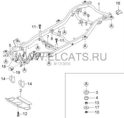

А еще, меня немного ставит в тупик вот эта картинка, если кто знает, подскажите...
Узел А нарисован так, как будто он собирается снизу вверх. Это действительно так? А что тогда находится между рамой и кузовом?
Когда смотрел "вживую", видел узел, похожий на верхнее крепление заднего амортизатора. Но на картинке такого нет. Вот и dumai.gif dumai.gif
P.S. Kross, не подскажешь, ты этот узел менял?

Цитата(Thinker @ Aug 17 2010, 07:08 AM) *
Взял картинку, так как вопрос по ней.
Хочу проставки поменять между кузовом и рамой - лифт не хочу.
Как я понял менять надо проставки 3 и 4 сразу обе. Вот на круг получается цена проставок свыше 5000 рублей. Возник вопрос, а если варианты по-дешевле, но без ущерба для управляемости и комфорта езды?
Kia Sportage JA, 2000 год, 128 л.с., бензин, АКПП, ручные хабы WARN

kross   Верхняя конусная подушка - 3 одевается на шпильку(...   Aug 17 2010, 10:59 PM
Thinker   Вот спасибо! :h3GOODg: ...кузов поднят над ра...   Aug 18 2010, 06:21 AM
Thinker   Далее кузов опускается (понятно что одеты новые по...   Aug 19 2010, 06:12 AM
kross   Так все-таки, как был поднят весь кузов? На эст...   Aug 19 2010, 08:27 AM
Thinker   На эстакаде... при помоши пары-тройки домкратов...   Aug 19 2010, 08:40 AM
kross   Ну домкраты я найду, доски и бруски тоже, а вот г...   Aug 19 2010, 08:52 AM
Thinker   Получается примерно так: 1. Поиск хорошего сварщик...   Aug 19 2010, 10:32 AM
