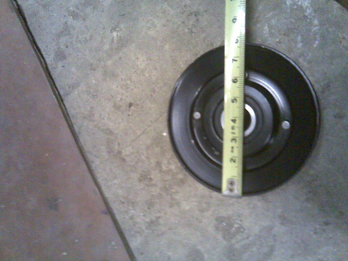

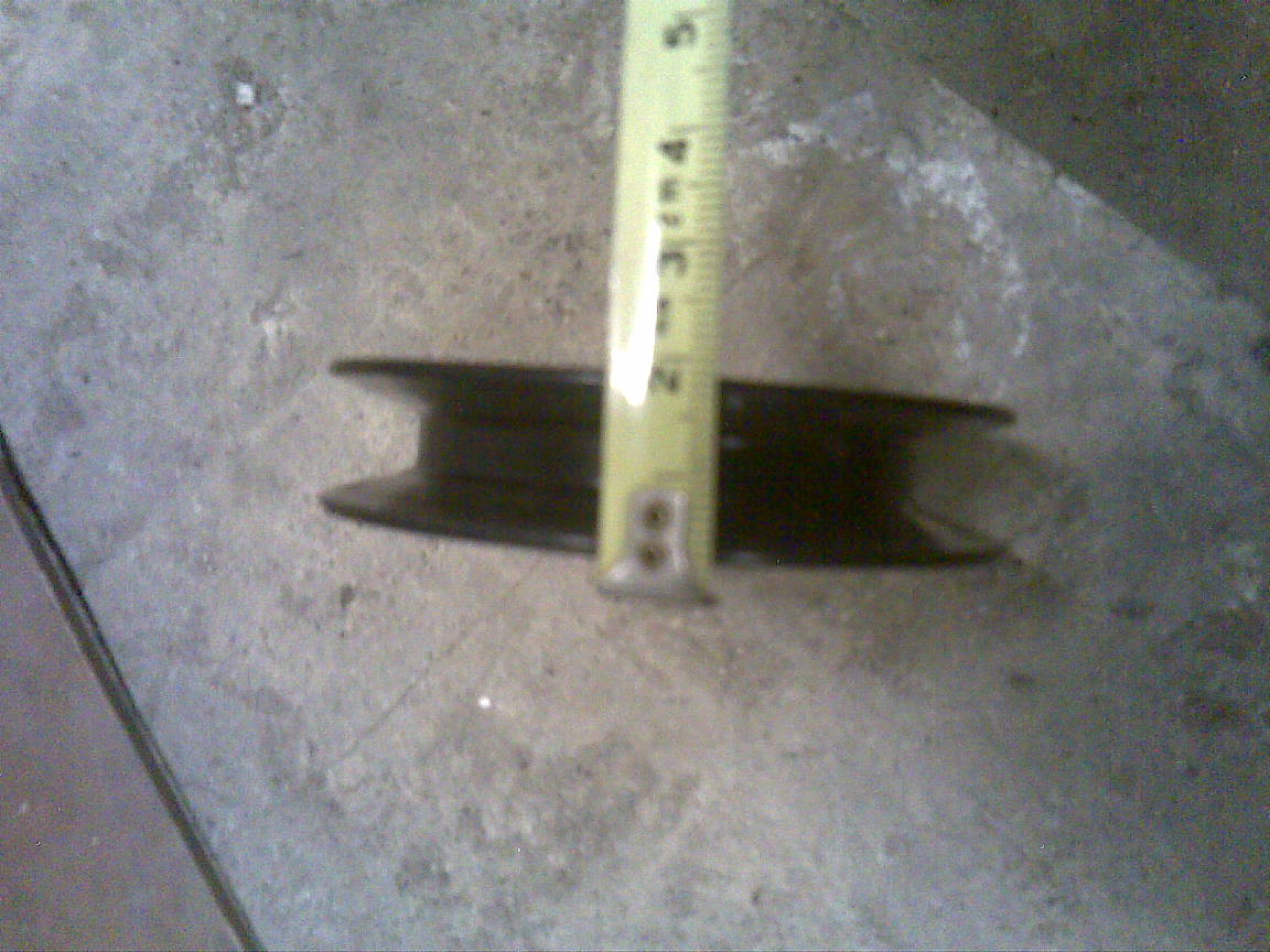

Прикрепленное изображениеПрикрепленное изображениеФоты канеш не ахти,диаметр ролика 77мм,толщина под ремень 15мм
Про подшипники красивая сцыла на посте выше)))можно поменять и на клепки посадить,а то и на мелкие болтики от конструктора ребенка,расплющить потом чтоб не отвернулись biggrin.gif
