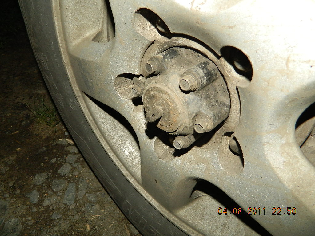

post Aug 10 2011, 09:16 PM
Коллегам - поделюсь, мож пригодится.
Поначитался опыта, понабрался, ничего нового придумать не смог - взял за идею и добавил пружину.
Сначала показалось пробуксовывает одна (видимо одна, а она действительно подношена), но просто наверно не поджал до конца - боялся.
А позапрошлые выхи поехал на рыбалку и залез в такое г..., хорошо что работают нормально (со временем поменяю подношенную на бу в хорош сост. и думаю так и буду B128.gif
Суть: Разобрал Вытащил все Убрал керам фильтр, резинов мембрану, стопорную пластик шайбу
Нашел две шайбы толщ мин 3,5мм Ф около 47мм и две Ф ок.45мм, болт м 10 х 40 (общ 45мм, идеально с потайной головкой, четыре винта м4х8, метчик М10 и М4, две пружины усилием сильнее той, что в муфте, должна работать на сжатие, рабочий ход 5-6мм
остальное как успел (про эскиз) заинтересует - облагорожу или поясню.
Удачи!
Выглядит пока так, выкрутил 4 оборота - отключил........, закручиваю до упора, потом 1/6 оборота назад для люфточка.
ВЕСЬ КАЙФ - ЗУБ ВСЕГДА ПОПАДАЕТ КУДА НАДО И БЫСТРО.
